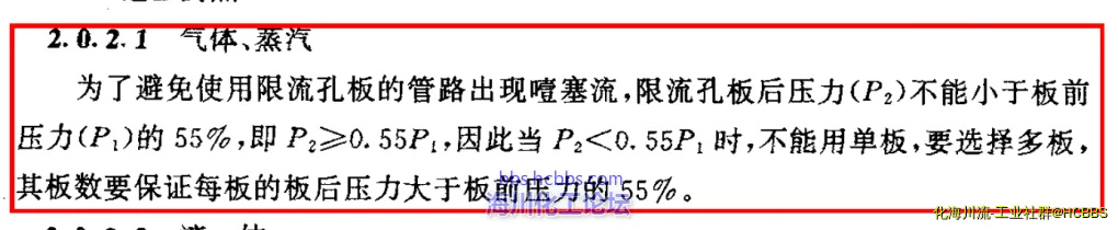

大家好,请教一个问题,关于限流孔板的计算,规范HG/T 20570-95,前提是气体:
(1)P446页章节2.0.2.1,提到限流孔板后的压力与孔板前的压力比不应小于0.55,可得出p2/p1≥0.55
(2)P449页,3.0.4章节,说如果用于限流的话,需要p2/p1≤临界流率压力比rc
我有两个疑问
第一,临界流率压力比rc的定义是什么?
第二,P458中列出rc的值,可以看到rc在表格中的很多一部分区域,即使改变相关的参数值(譬如d0和D),其数值总是小于0.55的。假设对应的rc是0.45,岂不是意味着  0.55≤p2/p1≤0.45,这样的话无法求解了啊?

几年都没人回复?感觉3.0.4应该是P2/P1≥γc的,因为P2不可能小于临界压力。
