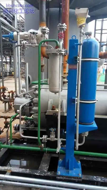

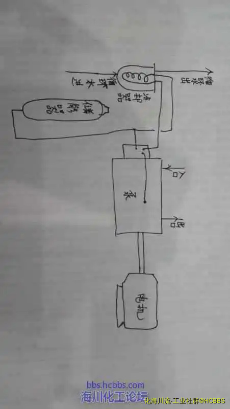

这个泵的机封大家看看什么原理

#在这里快速回复#蓄能器里面加压用的是白油吧,里面好像是个气囊手动加压提供压力,加热后的白油经循环水冷却后返回

机封冲洗方式为P53B或P23,输送介质自冲洗为P23,外来介质冲洗为P53B,有现场图片最好,能看清楚

储罐密封,你可以搜索下资料,有很多种,依靠气囊的压力,将泄露的介质压入密封腔内。

应该是串联密封系统

双端面密封,PLAN11+53B

wzuozu楼主 VIP会员 VIP会员 | 显示全部楼层       最后访问IP辽宁省
海川小学3年  |  头衔:  【蜡油加氢裂化工程从业者】
过会我去拍个照片让大家看看
发表于 2017-7-7 17:02:40
我拍的照片
发表于 2017-7-7 22:10:35
lflsedin + 10 资料文件共享

眼底ャざ星空VIP会员 VIP会员 | 显示全部楼层       最后访问IP广西壮族自治区
这是什么泵?我看是高压的,什么装置用的?哪个厂家生产的泵?我们近期也需要采购高压泵
发表于 2017-7-13 11:02:13
同意六楼53b
发表于 2017-7-14 16:21:59
加氢裂化的高压贫液泵,好像是嘉利特的泵
发表于 2017-7-18 16:09:24
下午我确认了一下 是沈阳鼓风机集团石化泵有限公司
大家搜搜PLAN-53B封液原理就知道了
发表于 2017-7-18 21:58:31
潮起甬江VIP会员 VIP会员 | 显示全部楼层       最后访问IP浙江省
自冲洗的为11+53B,外冲洗的为32+53B,看你的一级密封用的是哪种。
