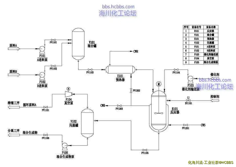

放热反应过程在催化剂C的作用下,原料A与原料B在反应罐反应生成主产物D和副产物E,反应方程式如下:
主反应  2A + B —> D
副反应  A + B —> E
其中,主生成物D是所需产品,副生成物E是杂质,主、副反应均为强放热反应。为了获得较高的反应转化率,采用原料A过量的工艺
F为抑制剂,用来抑制反应罐超温
物料物性:
物料
分子量M g/mol
密度ρ kg/m3
沸点t ℃
A
36
720
65
B
24
840
150
C
72
980
112
D
96
910
155
E
60
880
135
F
108
1100
167
H2O
18
1000
100
参考工艺参数如下:
A、B、C进料比约为:9:3:1
闪蒸罐压力范围 20 – 120 KPa
反应器R101底部出口生成物含有产品D、杂质E,催化剂C、以及未反应的原料A和少量原料B,为了回收原料A,在反应器下游设置闪蒸罐V102,将混合生成物(D+E+C+A+B)中过量的原料A分离提纯,以备循环使用。闪蒸罐V102底部的混合生成物(D+E+C+A+B)经输送泵加压,送到下游分离工序,进行提纯精制,以分离出产品D。
问题来了:
          1.为了使A分离,是否闪蒸罐里面的气压越小越好?
          2.气压过有没有可能使其他原料也跟着A汽化?
          3.那么压力多数比较合适呢?
