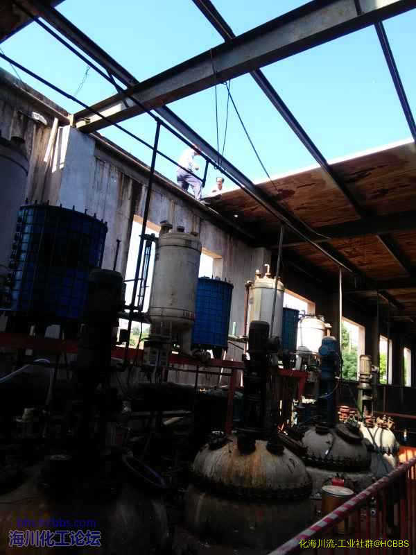

我想知道,人在屋面上面栓安全带了吗,安全带栓哪里的?有个人的安全帽放哪去了?

下边的生产装置是处于停产状态吗?似乎看不到什么防护措施。作业人安全帽都没戴,估计房顶安全绳也是没有拉了
