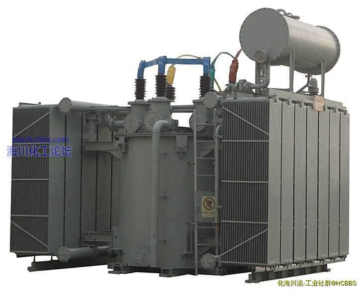

电抗器也叫电感器,并联电抗器的作用是补偿系统的容抗,通常与晶闸管串联,可连续调节电抗电流。
超高压并联电抗器有改善电力系统无功功率有关运行状况的多种功能,主要包括:
(1)轻空载或轻负荷线路上的电容效应,以降低工频稳态过电压;
(2)改善长输电线路上的电压分布;
(3)使轻负荷时线路中的无功功率尽可能就地平衡,京博云商防止无功功率不合理流动,同时也减轻了线路上的功率损失;
(4)在大机组与系统并列时降低高压母线上工频稳态电压;
(5)防止发电机线路可能出现的自励磁谐振现象。
电抗器与变压器的最大区别是:变压器有初级和次级两个绕组,共四个端子,而电抗器只有一个绕组,两个端子;二者的用途不同:变压器是用来改变交流电压的(可升可降),而电抗器只是用来降压或镇流的。
