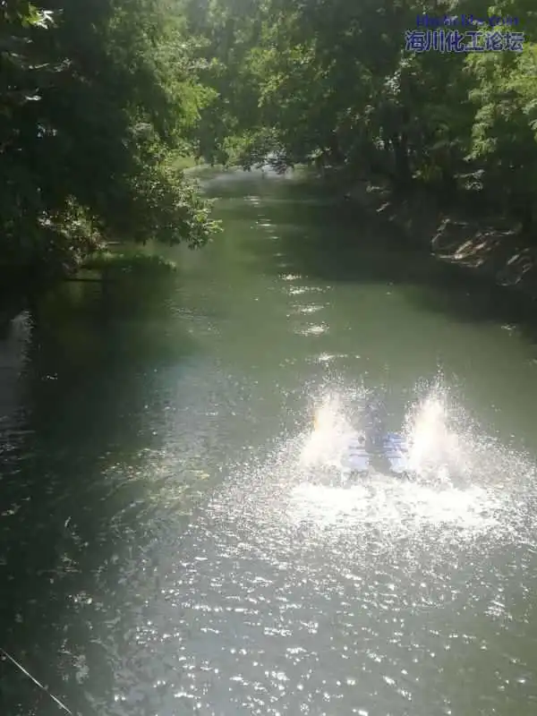

橡胶硫化促进剂 发表于 2017-7-3 17:45
浮船式微孔曝气增氧机。提升水中含氧量的!
谢谢专家解答,三组设备都是这种设备吗?

移动式微孔曝气增氧机主要由风机、塑料浮体、管道总成、机架、通气软管及微孔曝气盘等构件组成。
工作原理
风机在电机的带动下产生高压气体经管道输送到各个微孔曝气盘,并产生大量微细气泡(直径为20~30微米)从管壁溢出,形成雾化气流从水体底部向四周扩散,在扩散过程中释放氧气,可解决传统增氧机解决不了的底层溶解氧偏低的问题。
机器特点
可改善水体底层环境、净化水质、增加溶氧量,促进鱼类生长。

增氧器。增加水体中的氧气含量。

扰动或者转动起到往水里补氧气的作用,哈哈

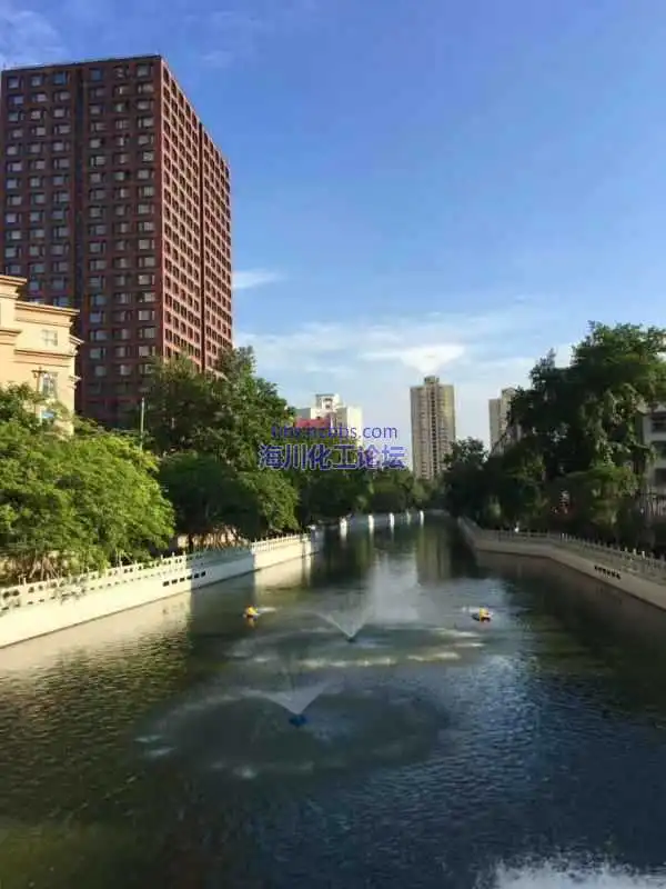

各种设备争奇斗艳,竞相绽放。
天蓝了,水也清了,这样的环境多好。

好啊!各种各样的水体处理设备,既帮助恢复河渠水质,改善环境,也用它们的身姿造型和运转点缀河道,美化环境

河道是美化了,但几天不下雨,又有一股淡淡的臭味。总不能靠下雨来解决河道黑臭问题吧?

你说的对,重要的还是源头的治理,应该标本兼治才行

就是个曝气装置。。。。现在很多了。。想小船似的。。。噪声小
