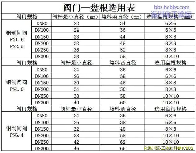

[求助] 如何确定阀门填料规格?

根据阀门公称直径来确定。

填料规格是根据阀门口径来的,设计的时候考虑的事情,阀杆的粗细以及密封的要求。

根据阀门公称压力和阀杆直径。

根据阀门公称压力和阀杆直径

填料涵与阀杆之间的尺寸

对应规格对应厂家,电话咨询厂,OK,每个厂家的填料规格都会有所差别。

可以现场测绘。

填料材质主要和介质有关系,填料规格大小和阀杆的尺寸有关系。
以上,这些作为甲方,只需要控制材质和阀门上阀盖形式,后者一般都不用去选,具体的厂家会操作的。

参见JB/T1708-2010这个标准~~ 1.webp 2.webp
