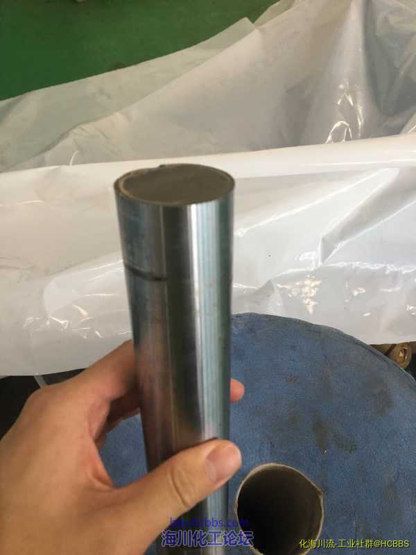

长轴立式泵,运行过程泵轴断裂,断裂位置在中间轴导轴承处,断口如图,能否分析下断裂原因和过程?

这种最好拿出数据来分析,前几天的径向震动多少?轴向多少?轴承箱温度多少?轴承声音怎么样(用听棒)?联轴器找正数据多少?联轴器间隙放了多少道?进出口量正常吗?动设备要设立专门的巡检机制,数据记下来。

负荷过大造成的吧,或者轴卡涩。

轴断裂原因很多 1材质低劣 2卡滞 3偏心看断面一边缺损较大 断口较平 泵在高速运转中突然卡住就会如图可见

轴中间断裂更是如此 中间受应力薄弱

断裂处应该被磨损了,轴承间隙过大,转子摆动较大,转子与壳体有摩擦或者碰撞,轴受到切向力导致断裂,你检查下看看壳体有没有磨痕。

泵轴只有半圈有明显磨痕

扭断的,估计是中间轴承卡住了

个人觉得应该还是疲劳断裂,可能几个轴承不同心造成的,附近无塑性变形。可微观一下是否有辉纹。

疲劳断裂,有明显的疲劳光亮区和瞬断粗糙区。

断口怎么会如此的平整的呢?长轴泵中间泵轴的导轴承处断裂。
导轴承处的泵轴是什么形状?是否有一个台阶外圆?断裂处在外圆根部吗?
长轴泵,因其本身的长度长,相对而言平衡就比较差,而且还是多轴相连的,在工况突变或者深度疲劳的情况下是容易断裂。
根据我一点皮毛的经验分析,首先是断口平整,断裂面应该是处于某一个轴承台阶的根部位置,如果其他位置断裂应该不会有这么平整。
最大的可能是,该处受力超过了轴的承载能力;第二种可能是原材料质量问题,包括材质成分问题或者热处理不当问题(会不会是材料的韧性不足);第三种可能是断裂处设计不当

看轴的断面刨除泵的运行工况,泵轴热处理不合格,硬度太大,韧性不好。

做一下金相,看材质问题。不像是卡涩造成的断裂,像是应力不均匀造成的。

个人意见:轴侧面明显划痕,说明对中绝对有问题,轴偏磨,在应力与磨削作用下,最终导致该处局部断裂,而断裂后裂纹的凸起部位继续被磨削,导致脱落。然后主要就是在裂纹处的应力下工作,疲劳断裂导致的大面积的光滑区域。因此,我觉得该泵导轴承的对中有问题,或者轴弯曲,局部的断裂是早已发生的,在继续运行一段时间后,该轴最终全部断裂。但想不通的是,导轴承的材质这么硬么?可以把轴磨成这样?一般我这里的泵用的导轴套,是石墨或者铜的

不是拧断的,拧断的断口呈现45°,这个很平整,应该是材料的问题
