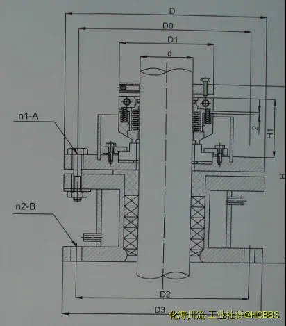

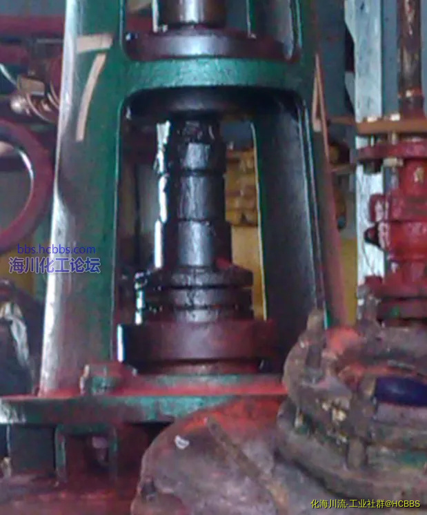

这机封什么型号?

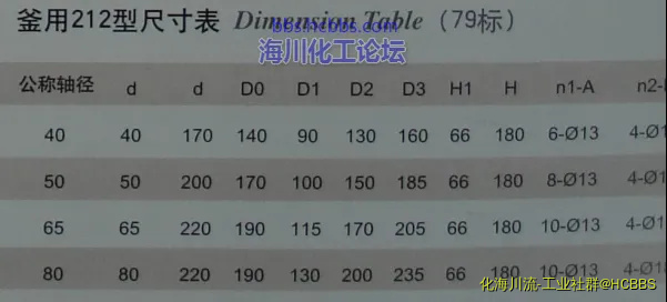

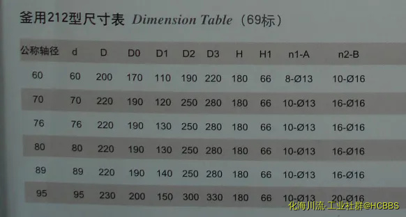

长相212,改进型。国家标准有两个,比照一下尺寸是那一个标准,也有可能都不是
发表于 2017-6-24 17:34:47
69标

[attachimg]1272296[/attachimg] 照片上实物没有这里的螺栓,这是机械密封+填料密封吗?如果带填料密封,就必须有冷却水了吧? 照片上的是不是只有机械密封,没有填料密封?  详情 回复 发表于 2017-6-25 15:15

这应该是一个普通的单端面机械密封,小厂家来测绘一下,加工一下就可以了。。

一体式212搪瓷机封单端面
