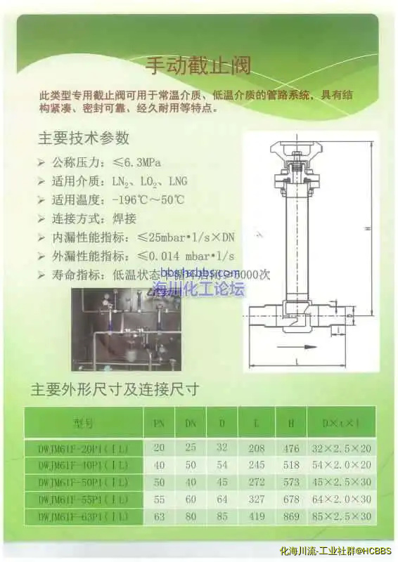

求助吧内的各位设计人员或是现场使用者们,这种截止阀在LNG哪些方便,装置,工艺端会用到啊?一般是用进口还是国产比较多呢?
发表于 2017-6-20 08:34:25
超低温截止阀
超低温截止阀

一般球阀是不是会好点呢

关键我们就是做这个截止阀的,但是我不知道哪些装置会到?
发表于 2017-6-20 11:58:41
性价比日本的还好,其他进口很贵。
