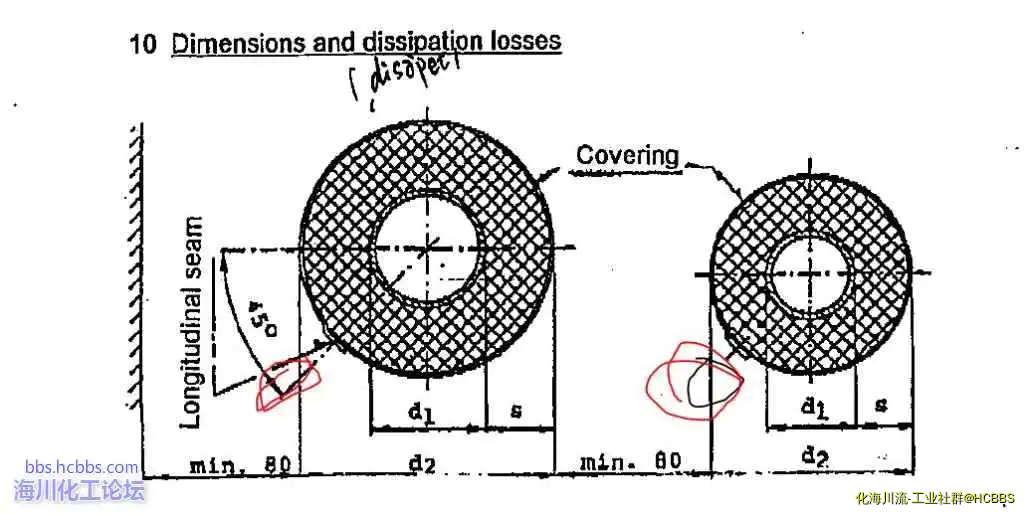

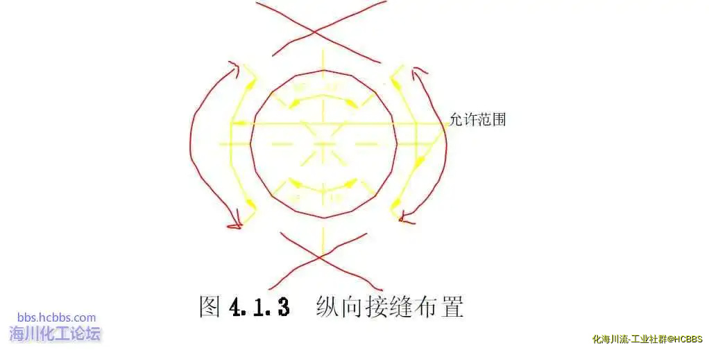

根据我以前单位,位置在135度处。如下图
国家标准似乎是不再垂直线的45度范围内。
我觉得国标的似乎有问题,一旦下雨,位于上面,则雨水会沿缝隙腐蚀,或者其他化学管道泄漏的物品会腐蚀接缝。

接缝不能在最顶部。还有每一个铝皮筒筒接缝不能在同一条直线上,要错开。

接缝不能在最顶部,还有接缝的接口外面一层的要向下。

《GB50216-2008》设备及管道绝热工程规范
发表于 2017-6-18 21:30:33
沙漠胡杨 + 6 热心助人
工业设备及管道绝热工程施工规范《GB50126-2008》
工业设备及管道绝热工程施工质量验收规范(GB50185-2010)
