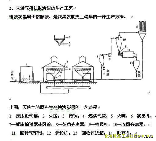

生产设备
一座槽法炭黑厂由几十到几百个火房组成。每个火房内有天然气管、分配管、火嘴组成的灯车、槽钢、滑车、炭黑收集斗和与斗接通的螺旋输送机等。
     除了火房外,生产设备还有除渣器、旋风分离器、造粒机、袋滤器等。
工艺参数对槽法炭黑性能和收率的影响
火嘴形式、单个火嘴耗气量、火嘴与槽钢间距离、火嘴间距、加入火房的一次空气量、二次空气量、原料气中烃含量、烟幕高度和气相条件等。
(2)火嘴外截面积与内截面积比恒定:
    取决于生产炭黑的性能和原料气组成。火嘴槽口窄,火焰长度也变短变薄,炭黑粒径槽口()的宽窄变小,收率下降。
(3)火嘴间距:在114140mm范围为佳,该间距是为保护火房内设备所取的最小间距,即火嘴原料气流率上限。
(4)原料气量:
   气量增加,火房温度随之升高。随火焰的加大,炭黑产量增加,但炭黑收率也会下降。过大的火焰最后还会损坏槽钢。
(5)原料气成分:
    天然气的平均分子量越大,即天然气中乙烷、丙烷、丁烷或其它较重烃含量越高,炭黑收率越高。
生产工艺数据
(1) 火嘴:火嘴间距70140mm;火嘴与槽钢距离5090mm;每个火嘴气流率12.9m3/d;每个火嘴生产炭黑0.251.6g/h;火嘴槽口度0.61.2mm
(2) 原料气压力:火嘴进口处100250Pa,火嘴出口处100250Pa
(3) 耗气量:5055 m3kg炭黑;
(4) 天然气生成率:820g/ m3
(5) 火房内温度:槽钢底面500550;排出燃余气温度340360;火焰温度12001400
(6) 火房排出燃余气组成:O21517% CO223% N28081%CH40.10.2%CO0. 1%H20. 1%
