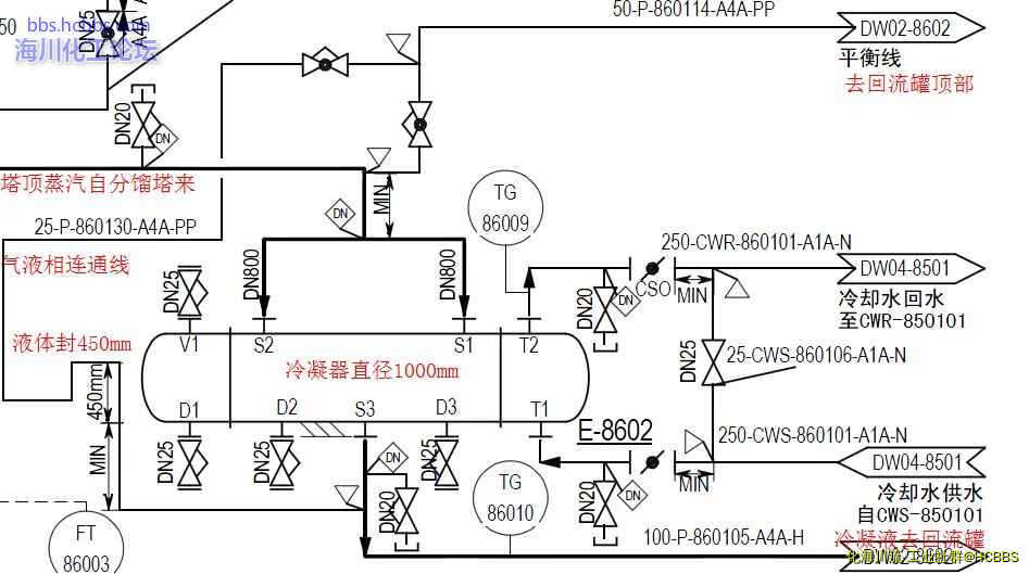

海友好,请教请一个问题:
自分馏塔顶来的蒸汽在部分冷凝器中冷凝并分离为气液两相,气相经平衡线至回流罐,液相经液相管线也进入回流罐。在液相管线和气相管线(平衡线)间有一根连通线,并设置液封高度450mm(具体见附图)。请教问题如下:
1、设置上述连通线的作用是什么?
2、设置液封的作用是什么?
3、液封高度怎么确定?
谢谢!!!

543323944VIP会员 VIP会员 | 显示全部楼层       最后访问IP河北省
1.连通线的作用是收集回塔顶管线中液相的。2.并保持冷凝器中的液位。
3.液封高度由系统压力确定。

djswpu楼主 VIP会员 VIP会员 | 显示全部楼层       最后访问IP北京市
3.液封高度由系统压力确定。
谢谢解答,我还是有些不太明白
(1)连通线的作用是不是将冷凝器底部流出液相中溶解或者夹带的气相返回气相管线呀?
(2)保持液位的目的是什么,避免塔顶蒸汽直接穿过冷凝器去回流罐吗?
(3)液位高度由压力确定,这里指什么的方的压力或者压差?
谢谢
djswpu 发表于 2017-6-16 10:06
谢谢解答,我还是有些不太明白
(1)连通线的作用是不是将冷凝器底部流出液相中溶解或者夹带的气相返回 ...
真对不起,这个我只是根据你给的图和自己以往的经验给出来的,这个操作单元还真没见过,真不好意思。

阳ZGCVIP会员 VIP会员 化海川流M | 显示全部楼层       最后访问IP江苏省
保持液位是保证冷凝器的效果的

hhstantVIP会员 VIP会员 化海川流M | 显示全部楼层       最后访问IP山东省
我感觉上面的气相管道是不是属于安全阀放空管道?正常情况下,蒸汽冷凝成液体,进入下面液相管道,上面的气相管道在正常生产时是封闭或半封闭的。用液封来维持冷凝器液位的话,也应该是冷凝器出口管道加U型弯管吧?不然这个液封如果比回收槽高的话,作用就只是防止上面蒸汽进入液相管道了。我也是初学者,欢迎大家批评指正。
