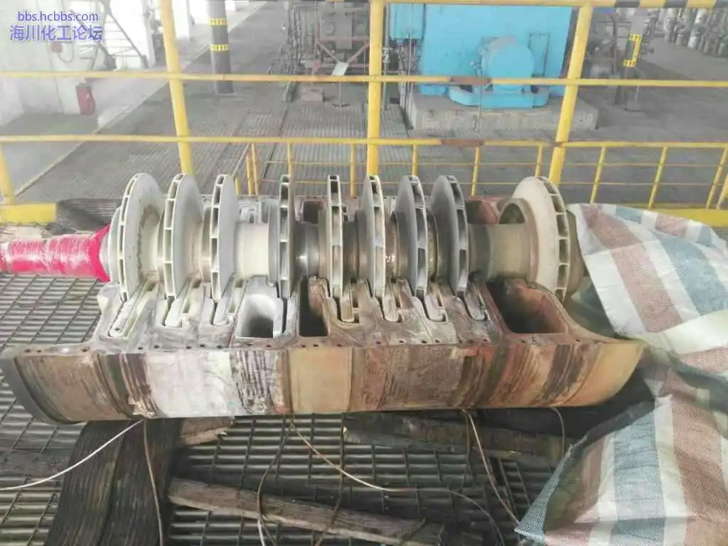

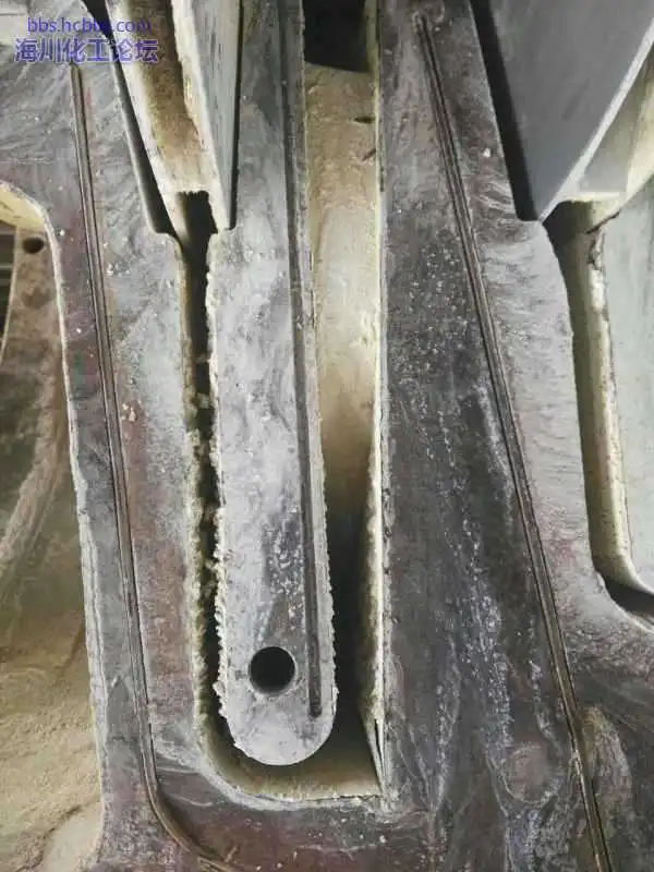

shanhaiguanVIP会员 VIP会员 | 显示全部楼层       最后访问IP辽宁省
某甲醇企业合成气压缩机堵塞图片
发表于 2017-7-13 08:31:39
对,跟这种情况一样,结垢堵塞严重,清洗时,用高压水枪,八九百公斤的压力清洗,结垢有时候是含铁量高,有时候是含钙多,堵塞基本2-4月清洗一次  详情 回复 发表于 2017-7-17 08:42
103388716 + 5 深入讨论
看到图片,大家就一目了然。
堵塞后有哪些现象,欢迎大家讨论!
发表于 2017-7-13 08:35:27
