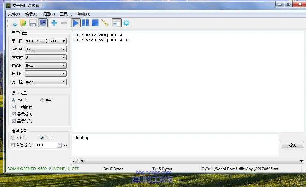

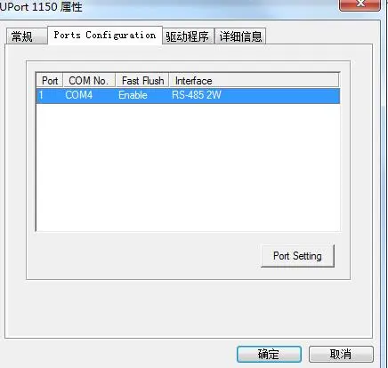

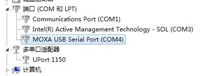

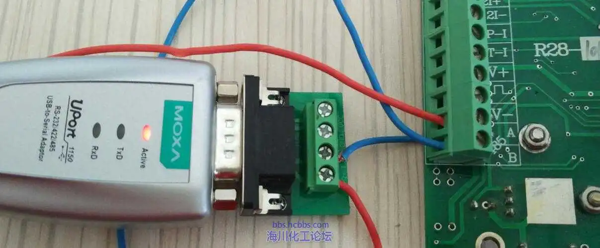

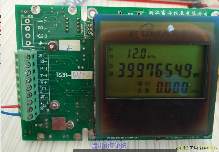

      我现在用的UPORT 1150 数据线,连接浙江富马仪表有限公司的旋进漩涡流量计,用的扫描软件是串口测试工具,发现连接不上,希望各位海友能给小弟我提供一些帮助,我想扫描这个流量计板的一些数据或者地址,还有就是看一下线接的对不对,望各位海友指点迷津。

拿modscan32读试试看

确保通讯线能用,通讯驱动正常。
仪表通讯具体啥协议呢,485只是接口呀。具体看说明书了,应该有详细的通讯协议说明。
具体按协议设置与仪表一致的通讯地址,通讯开始地址,通讯长度,数据类型等
