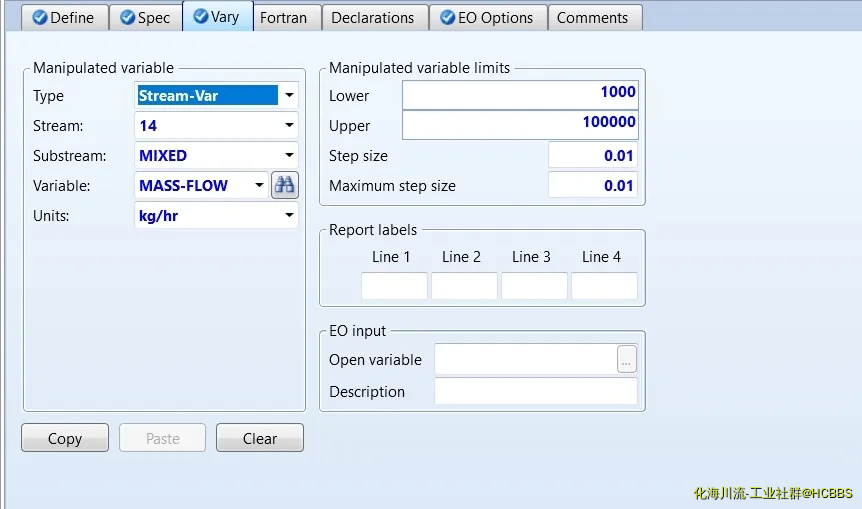

      最近利用ASPEN PLUS来进行模拟锅炉水用量,我先给出锅炉水量正常模拟完成,蒸汽温度略高,229℃,锅炉水量增加一点就可以达到要求。
       然后我利用设计规定来准确计算锅炉水量,我查得锅炉运行压力下的温度为220℃,因此我规定了出口蒸汽的温度220℃,然后设定变量为锅炉水流量。按这个思路有个别时候能模拟出来正确的结果,可是总是出错,不知道为什么。

会不会是变量设置的范围太大、步长太小了
