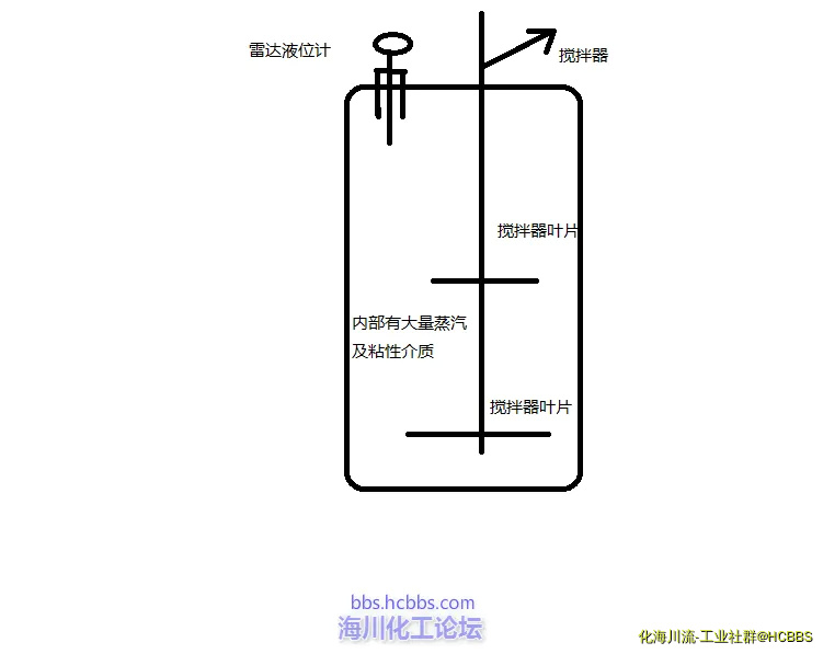

2、罐中带搅拌器,且含有大量蒸汽,另外介质在搅拌器作用下粘上传感器,用的雷达液位计该如何改造

谢谢各位的回复1、雷达液位计:雷达液位计为罗斯蒙特5401液位计,为测装,罐高3米5,罐内为粘稠介质,处理的时候内部会充大量蒸汽,搅拌器为2层叶片,我在想能否用聚四氟乙烯管给雷达液位计传感器做个导波管式的隔离装置,能否行         2、电磁流量计为第一次投入5T盐酸,第二次投入5吨盐酸,同样的水,结果含酸量不同,化验室说绝对没问题,检查流量计管径、系数、接地都没问题,唯一检查安装在管道顶部,但看曲线都很平稳,但就是不准,感谢各位大神了

有搅拌器,安装的限制,估计导波雷达不行;5401不需导波管的,如果是液位不准,喇叭口露出安装法兰短管没有?束角是否到罐壁?搅拌器的抑制设置?是否做了零点量程的设置和安装在线调试?最好把安装图赛一张看看....

5401的几寸天线,侧装?怎么装的?顶部安装吧!搅拌不是在底部或中部搅拌吗,怎么会飞溅到雷达天线上?蒸汽量过大的话肯定会影响测量的,我没太懂你说的,加个隔离装置,如果只是单单做段段管,把天线放在里边的话,是不可以的,因为安装要求天线必须要伸出管嘴,四周不能有短管,除非是导波管安装。换个5301导波雷达试试,带涂层的天线,有涂层,介质不会挂在天线上,对蒸汽的影响也小。如果实在想改造,可以加吹扫试试,那改造的就麻烦了

雷达液位计安装图

雷达液位计安装图

能不能引个风源一直吹着传感器,这样能解决蒸汽冷凝在传感器上,如有介质粘在传感器上也吹掉了
