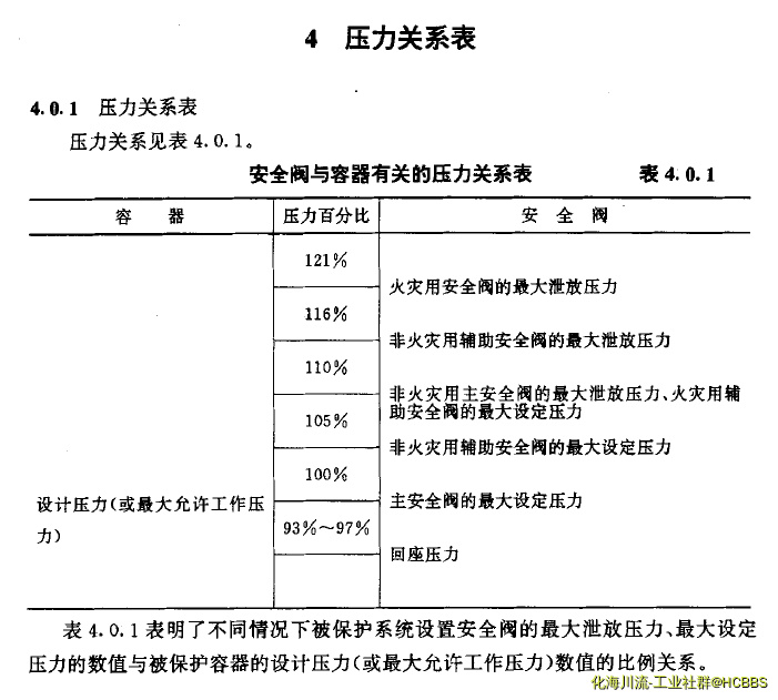

此表截图HG20570,看得不理解
压力百分比=设计压力/邪放压力 ,是这样吗?
假如我储罐设计压力2MPa,选火灾用安全阀,那安全阀的泄放压力P=2/1.21=1.65MPa ?

是乘以吧,2X1.21=2.42MPa

这样就是泄放压力大于设计压力了,要是大于设计压力容器爆了安全阀还没开,这样安全阀也没啥用啊,不知道这样理解对不对?
发表于 2017-6-6 10:52:52
“最大泄放压力、最大设定压力的数值与保护容器的设计压力(或最大允许工作压力)数值的比例关系。”注意表格下的这句注释,设计压力是分母~~  详情 回复 发表于 2017-6-6 12:24

不是,该安全阀的最大设定压力还是等于设计压力~~楼主要了解最大设定压力和最大泄放压力的含义~~设定压力是指安全的起跳压力,而泄放压力是指安全阀开启到最大后,此时的进口压力~~

安全阀设定压力就是2.0MPa

楼主的压力是表压还是绝压?超压部分要按表压计算。
