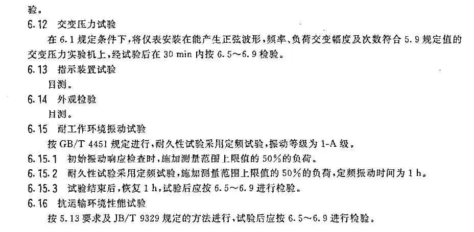

SH/T3005-2016  6.2.2 e)安装于振动场所或振动部位时,应选用耐振压力表。HG/T20507-2014 5.2.2 3 在机械振动较强的场合,宜选用耐震压力表或船用压力表。
说咬文嚼字也无所谓,就是纠结的不行。
作为标准来讲,本来就需要字斟句酌追求严谨,这种东西往小了说可以说无关紧要;往大里讲也能说同一个东西,不同的标准连个标准的叫法都没有,还能做好什么事?个人浅见,欢迎讨论。

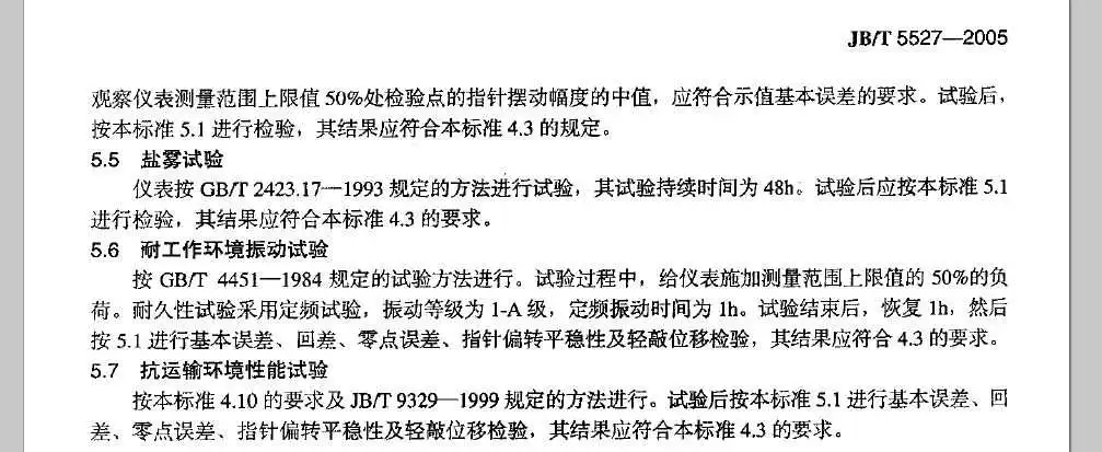

一般用振。比如振动值、耐振压力表等等。

参照一下GB、JB标准,应该是“振”,写标准的也是人呀,小的失误

现代汉语词典:
振动 zhèndòng
物体的全部或一部分沿直线或曲线往返颤动,有一定的时间规律和周期
震动 zhèndòng
(1) 颤动
每次爆炸都受到猛烈的震动
(2) 使颤动
哭声震动天地。——明· 张溥《五人墓碑记》
(3) 使人心里不平静
消息震动了全国
因此,振动强调周期性持续,震动强调偶发且冲击力强。高考前一天,回味一下高三。
