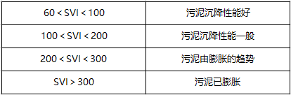

17  污泥指数(SVI)?
污泥指数(SVI)全称污泥容积指数,1克干污泥在湿态时所占体积的毫升数,其计算公式如下为:
SVI=SV*10 / MLSS
SVI剔除了污泥浓度因素的影响,更能反映活性污泥凝聚性和沉降性,一般认为:
登录/注册后可看大图
