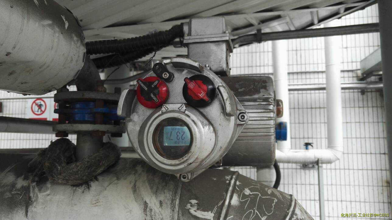

现场有两个电动门,就地操作的时候,开或者关,几秒就停了然后在操作还是几秒就停,不明白了求指导。

找仪表人员检查一下

有可能设置有问题,或者有机械故障,
发表于 2017-6-5 11:34:32
阀门是否出现卡涩等故障,导致电机头扭矩过大,导致电气热保护或是过电流保护了~~

你的LED屏上显示的现场点动,进系统菜单看看有没有类似保持的选项。如果不是这个问题,把力矩调大些试试。能力有限,就只想到这两个可能的原因。

还是详细检查,机械电气一一排查。还有现场一点点排查。好运。

智能电动阀会显示故障原因,查询一下。注意智能电动阀(罗托克)停电时候如果电池没电,原有组态会丢失,需重新组态。但从你的描述来看象是电机过热保护。

额,以简单的角度考虑,会不会是这个电动头是那种扭到开就自动弹回来的,需要一直用手按着才可以一直开?

有的电动阀需要一直把旋钮旋在开的位置才会一直开,手松开后就会复位,你留意下是不是因为这个原因。

就是一直开着,但是几秒他自动就停了。

自动停了以后,你用手掰着继续开他还会再开动作吗

是不是没锁上,只是点动啦?

是否有手动手柄?可以试试是否符合比较重引起电气保护。确认参数设置与接线没问题的情况下

会,还是开几秒
