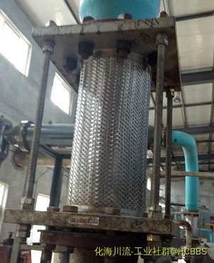

[原创] 有认识这个金属软管的吗,围观一下
8.2K |26
CST83001-37   DLF-DE这是标准吗,有能给解释一下的吗,谢谢了
有认识这个金属软管的吗,围观一下
有认识这个金属软管的吗,围观一下
有认识这个金属软管的吗,围观一下

这个金属软管应该是作为出料用的软管,由于管径太大,用钢管不太适合。

软连接

管道的软连接短管。

知道哪些字母是什么意思吗

你这个软连接的丝杆为什么不松开?这样还有作用吗?
正常使用的时候丝杆是松开的

那看来我们是当做管道用了
发表于 2017-6-2 13:40:13
管道软连接

我只见过比这小的,这么大的还真没见过。

里面有内衬吗
发表于 2017-6-3 09:53:25
有  发表于 2017-6-3 11:27

波纹金属软管
JB/T6169?应该还有别的标准

膨胀节

振动大的两接管采用软连接,拉杆限制其位移,保护软管,不起膨胀节作用。

搪玻璃设备与硬管连接时,需要用柔性连接来过渡。你这个拉杆需要松开,合适位置做好支架。还有一种软连接:全PFA+活套法兰。这种比你现场的耐用。

不像是型号,可能是产品号

这个软管设计有点问题,应该是想做限位的,但结构有待改进。
