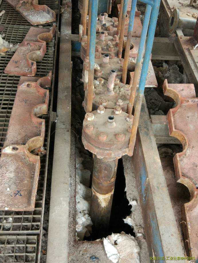

只要保证中变器内微正压就行,因为之前你氮气置换好了,所以保持微正压就能保证外面空气进不去,为了保险的话,可以在施工时边施工边往里面充氮气,但是注意氮气不要开太大,随时注意中变器内压力。
发表于 2017-6-1 19:53:53
liuquan1100 + 5 积极参与
如果进了空气会怎样
登录/注册后可看大图
发表于 2017-6-1 20:13:34
落花飞雪VIP会员 VIP会员 | 显示全部楼层       最后访问IP浙江省
边补氮边拆,始终保持微正压
发表于 2017-6-1 20:21:24
选择在大晴天,不要进水,保证微正压氮气保护。
发表于 2017-6-1 20:23:36
氮气微正压,可以防止空气进入
发表于 2017-6-1 21:16:54
是5000立方的制氢装置吧。楼上说的很全面了,是可行的,催化剂也没有如此娇贵。
发表于 2017-6-2 08:24:59
azhangzhihui1VIP会员 永久VIP | 显示全部楼层       最后访问IP山东省
设备内氮气微正压,边补氮边拆,始终保持微正压,不会进空气的。
发表于 2017-6-2 08:48:36
杜绝进入空气,氮气环境,防止催化剂自然(出现过类似的案例,催化剂全部烧坏,反应器也报废了),时刻监控床层各点温度

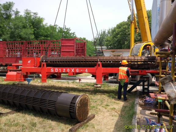

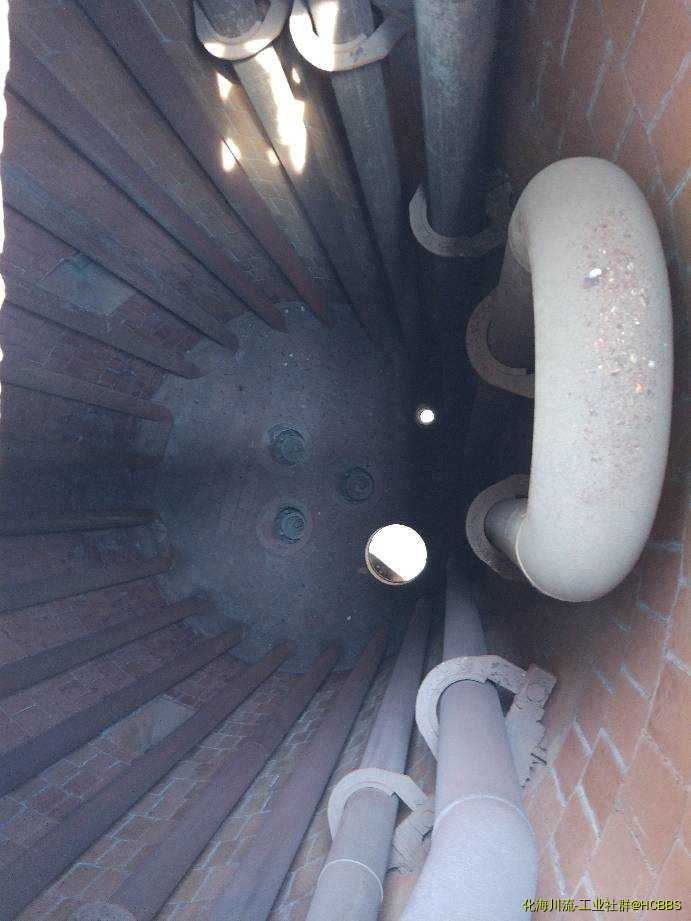

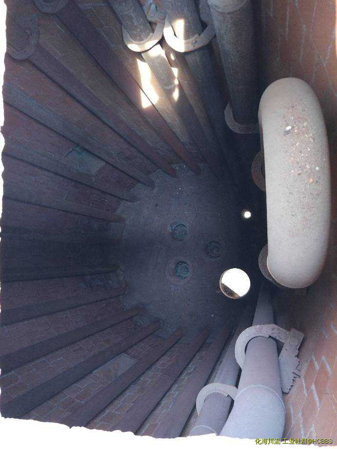

发表于 2017-6-2 09:42:06
第一,二张是什么设备?炉子?
发表于 2017-6-2 09:43:49
WANGMEILIVIP会员 VIP会员 | 显示全部楼层       最后访问IP湖南省
拆装时周围通氮气保护一下。应该没有大问题!还有就是看系统内的氧含量
发表于 2017-6-2 10:13:26
边补氮边拆,始终保持微正压,一个换完再换另一个。
发表于 2017-6-2 21:51:14
dpclove21 发表于 2017-6-2 09:43
第一,二张是什么设备?炉子?
加热炉
发表于 2017-6-2 23:04:21
没那么小……
发表于 2017-6-2 23:06:26
先换的出口阀,然后换的入口阀
