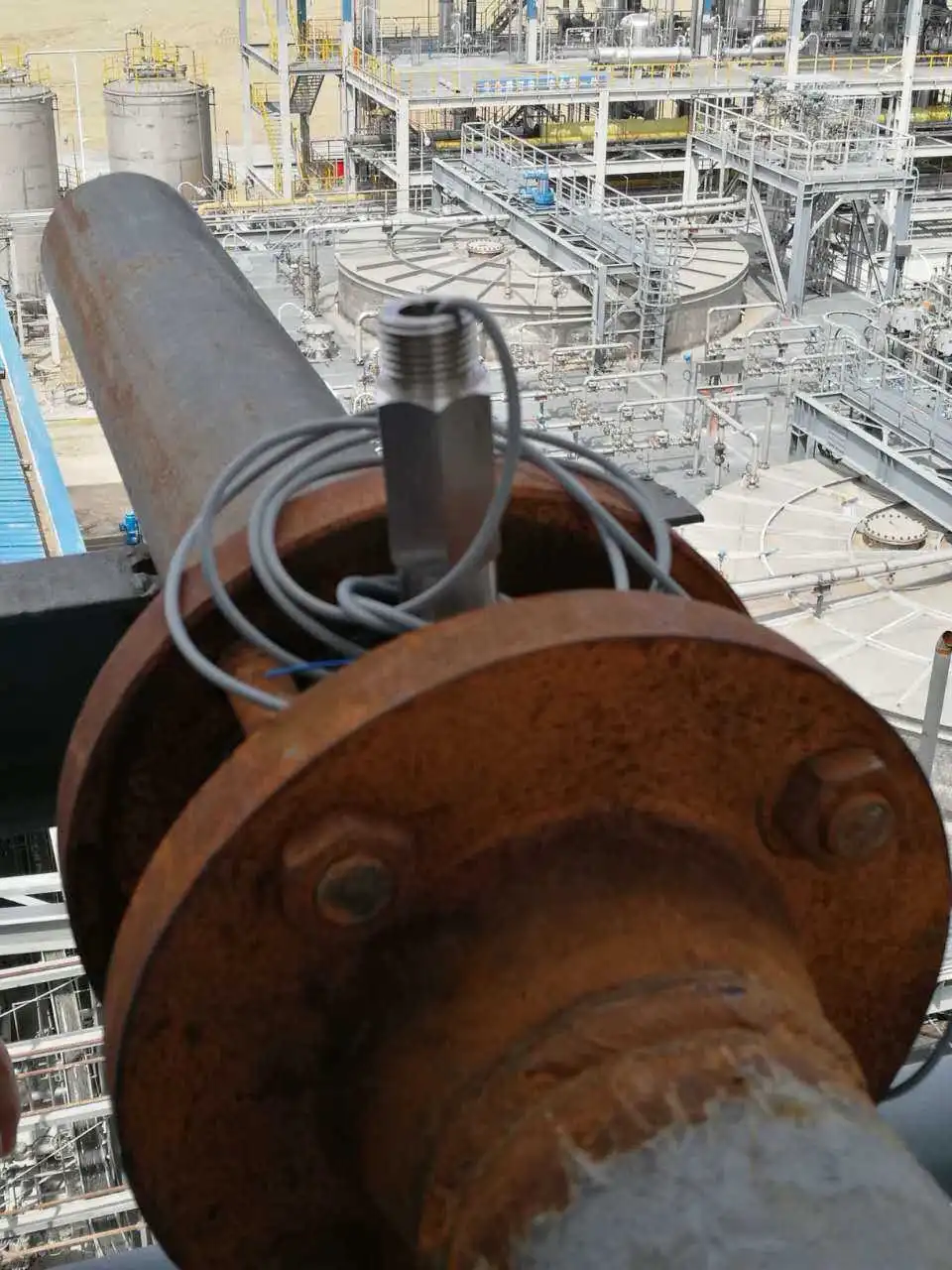

[求助] 请教谁知道爆破片上的这个线是干啥?
4.9K |10
wyg1004VIP会员 VIP会员 | 显示全部楼层 |阅读模式       最后访问IP陕西省
登录/注册后可看大图
请教大家这个线是接什么的?
这是一个爆破片,我们的订货时没有这个要求,到货有这个。

爆破片材质用的什么?
发表于 2017-5-29 19:10:17
爆破片应该是不锈钢的,法兰是碳钢的。  详情 回复 发表于 2017-5-29 20:22

压力开关,一个仪表元件,爆破片坏了,可以及时报警,方便查找。

只管感觉是一个仪表,不是涡街、涡轮流量计或压力检测之类??

带报警系统个爆破片。例如DONADON

传感器指示的,就是膜破以后有个信号指示。

传感器,此线可以连接到设备的控制系统中,爆破片爆破后使其得到爆破片的破裂信号!

报警指示器

爆破片前后压差远传线,用于监控爆破片是否完好。
