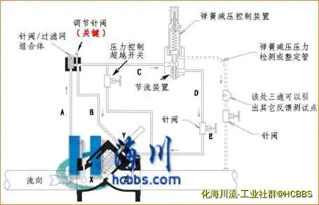

shiwendong | 显示全部楼层       最后访问IP上海市
管线源头:上岸接口装稳压减压阀(紧急切断阀阀前),保持阀后压力,阀前压力增大,阀后还是固定压力,很多机场,军用油库多装有减压稳压阀,图片是目前机场、军用加油库普遍使用了减压稳压阀
发表于 2017-7-5 23:13:29
