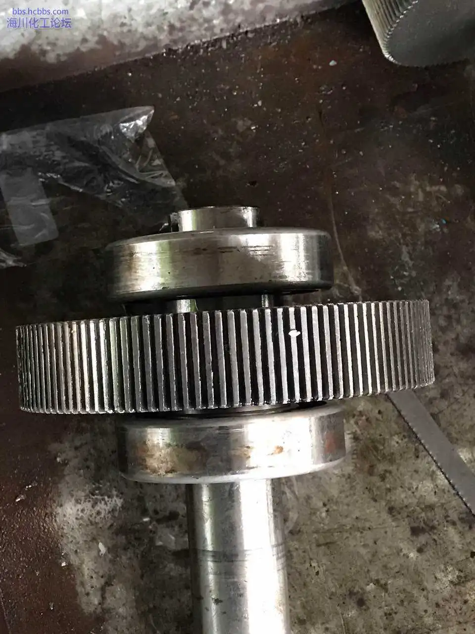

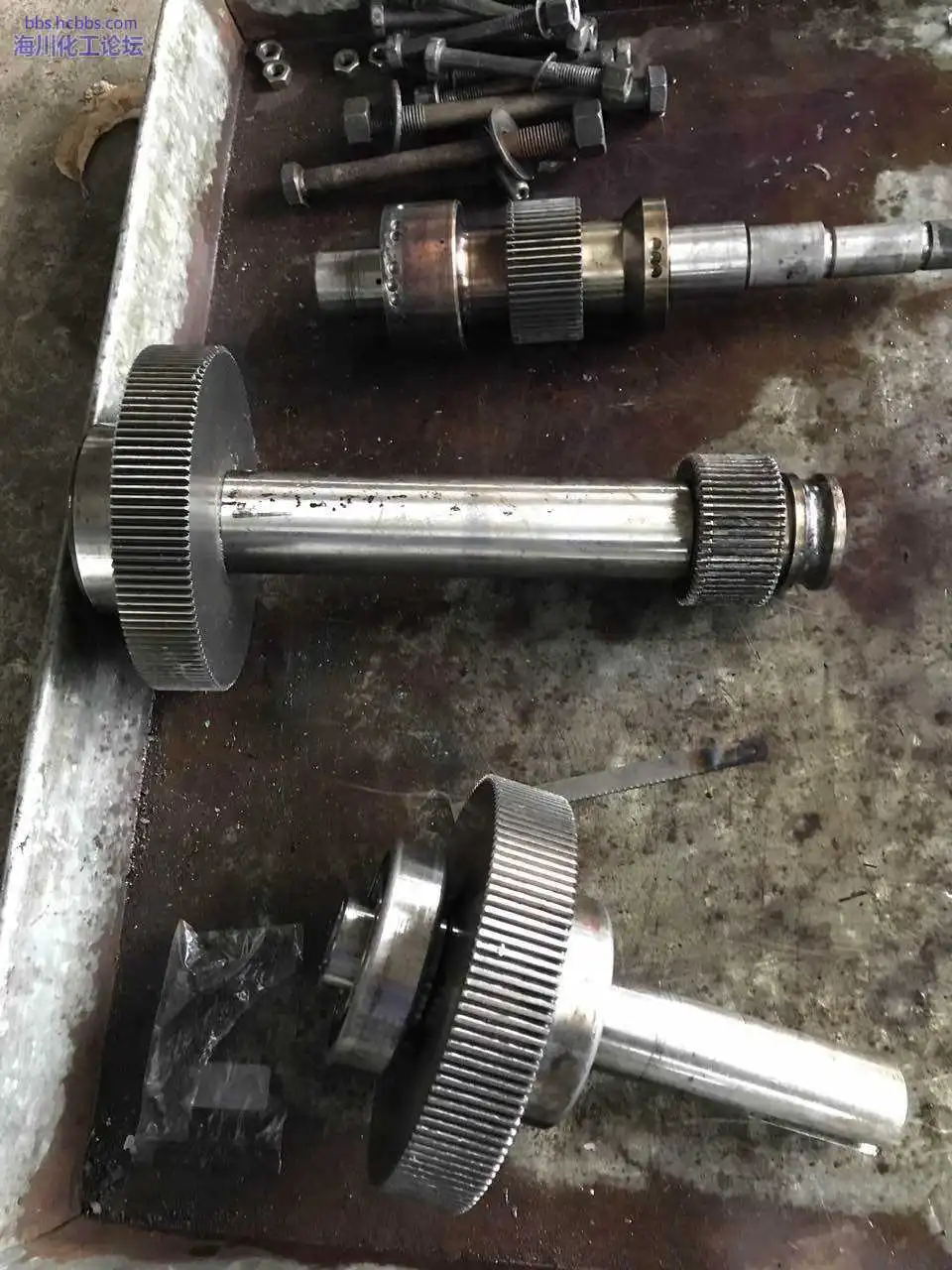

最近一次检修,调整减小了中速轴,高速轴轴向调整垫。回装盘车过紧,开起来震动大,达到11mm/s。开了几天,突然没流量,泵没有震动,怀疑是轴断。
拆检发现齿轮磨平了,中速轴滚动轴承烂了。   这是比较严重的故障了,现在还找不到原因。  有时间上传图片。

先坏轴承,没及时发现,紧跟着齿轮轴中心距由于轴承坏而破坏产生此后果

在调整的过程中,没有注意到两齿轮的啮合间隙,造成盘车紧的情况,说明维修人员大意

同意5楼的观点,损坏顺序应该是先轴承后齿轮的顺序。
损坏原因个人认为应该跟楼主最近一次检修有关系,楼主提到过最近一次检修调整减少了中速轴与高速轴轴向调整垫片,结果就是盘车过紧。这就已经说明了中速轴与高速轴配合过紧,其齿轮不仅承受轴的自重意外还承受两个轴过盈配合所带来的额外的剪切应力,最终导致齿轮过载失效。
齿轮过载失效之后,中速轴转速下降,导致了齿轮的磨平。
楼主最好将该泵的立体剖面图也一起发出来,有助于更准确的分析。

中速轴,高速轴轴向调整垫??是减小了两轴中心距吗?

各人认为应该是轴向间隙过小导致轴承损坏,

只有高速轴需要调整轴向窜量,中速怎么调的?没弄明白。
