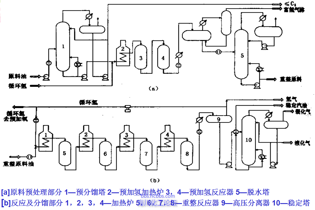

四、工艺流程
1.原料预处理部分
       原料预处理包括原料的预分馏,预脱砷,预加氢三部分,其目的是得到馏分范围,杂质含量都合乎要求的重整原料。
(1)预分馏
预分馏的作用是切取合适沸程的重整原料。在预分馏塔,切去<80℃或<60℃的轻馏分,同时也脱去了原料油的部分水分。
(2)预加氢
作用:脱除原料油中对催化剂有害的杂质,同时也使烯烃饱和以减少催化剂的积碳。
催化剂:钼酸钴、钼酸镍、复合的W-Ni-CO催化剂。
反应条件:压力2.0-2.5MPa;氢油体积比(标准状态)100-200;空速4~10h-1;氢分压1.6MPa。
(3)预脱砷
      当原料油的含砷量较高时,则须按催化剂的容砷能力(一般为3%-4%)和要求使用的时间来计算催化剂的装入量,并适当降低空速。也可以采用在预分馏之前预先进行吸附法或化学氧化法脱砷。
2、重整反应部分
        经预处理的原料油与循环氢混合,再经换热、加热后进入重整反应器。一般重整反应器由三至四个反应器串联,反应器之间有加热炉加热到所需的反应温度。反应器入口温度一般为480~520℃,第一个反应器的入口温度较低些,后面反应器的入口温度较高些。
铂铼重整:空速1.5~2h-1;氢油比(体)1200:1;压力1.5~2 MPa。
连续再生重整装置的重整反应器:压力为1.5~0.35MPa;氢油分子比为3~5。
由最后一个反应器出来的反应产物经过换热,冷却后进入高压分离器,分出的气体含氢85%-95%(体积分数),经过循环氢压缩机升压后大部分作循环氢使用,少部分去预处理部分。分离出的重整生成油进入稳定塔,塔顶分出液态烃,塔底产品为满足蒸气压要求的稳定汽油。
当以生产芳烃为主要目的时,重整汽油还须经过后加氢以使其中的少量烯烃饱和。后加氢催化剂是钼酸钴和钼酸镍,反应温度为320-370℃。近年来国内开发的新的含钯后加氢催化剂可以在较缓和的条件下进行反应(反应压力1.4 MPa,温度170℃)。
