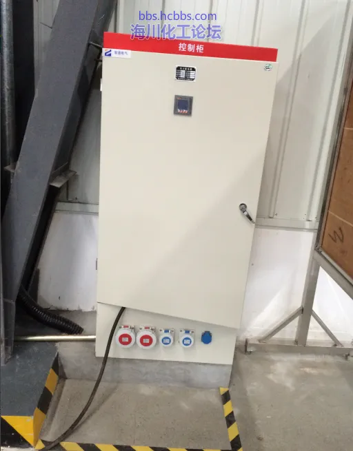

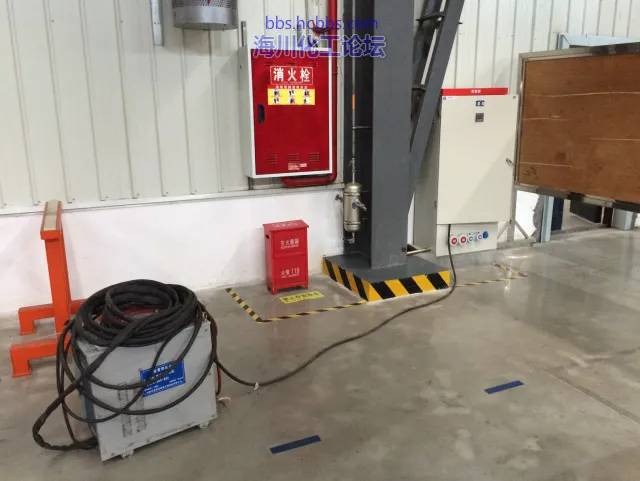

车间内使用的电焊机,临时接线如下图,请大神告知违章的依据条款。谢谢大家

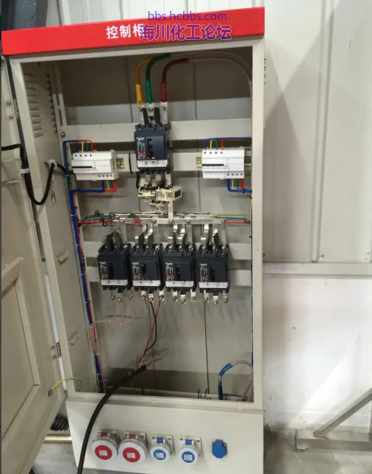

首先赞一个,车间整洁,各类标识清晰.接线也很美观.
美中不足:配电箱接线图省事,电缆线应该通过配电箱的防爆进出线孔,进出孔线应镶有橡胶护圈,并设置进出线的固定装置.
图中控制柜下方的5个应该是不同口径的进出线孔.具体的参照依据可以看看  SHT 3556-2015 石油化工过程临时用电配电箱安全技术规范
如果没有的话,分享一个给你.
以上纯属个人观点,如有错误,欢迎指正. SHT 3556-2015 石油化工过程临时用电配电箱安全技术规范.pdf ( 下载次数: 3,容量2.68 MB,共需【30  财富值  +  财富 -5 财富值】)

其实很多规范可以借用的. 像最基本的施工场所用电规范.电线缆的敷设,在路面上需要架高或穿管敷设. 配电箱既然具备防爆条件,为什么不利用呢?既安全又美观,而且配电箱门施工是必须关闭的.  详情 回复 发表于 2017-5-23 07:24
渝琴 + 5 深入讨论
g308473691 发表于 2017-5-22 23:36
谢谢指点,看了规范好像只有这条能说明问题啊
其实很多规范可以借用的.

美丽明天VIP会员 VIP会员 | 显示全部楼层       最后访问IP辽宁省
电缆应该在进线口穿入,电焊机接入的开关太大,不起保护作用

这不是防爆电箱吧,既然设计了防爆电箱就是有需要防爆,不用防爆插座就失去意义,有安全隐患

江水东流VIP会员 VIP会员 | 显示全部楼层       最后访问IP新疆维吾尔自治区
海川高一  |  头衔:  【精细化工行业技术主管】
从楼主的图中看出,该电焊机外壳还没有接地!

FBI004587VIP会员 VIP会员 | 显示全部楼层       最后访问IP赞比亚
既然有快速接头,为什么不用呢?
