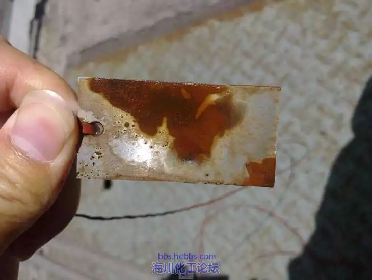

落花流水_YXMKVIP会员 VIP会员 化海川流M | 显示全部楼层 |阅读模式       最后访问IP内蒙古自治区
这种情况是什么原因造成的?求大神指教!!!!!

想飞的鱼erVIP会员 VIP会员 | 显示全部楼层       最后访问IP江苏省
发表于 2017-5-22 16:36:57
      腐蚀挂片悬挂于监测试容器内或现场监测换热器或测试管道上,测定腐蚀用的标准金属试片。  用以监测或评价冷却水系统的腐蚀状况。一般将预先处理和称重后的金属试片置入测试系统一段时间(如30~90天),然后取出观察腐蚀情况,清洗称重,确定金属年腐蚀率(以密耳/年计,1mpy=0.0254mm/a)、腐蚀的类型以及点蚀深度等。金属挂片的数据除受腐蚀介质影响外,还与挂片表面处理、放置部位、暴露时间长短以及样片冶金方式等因素有关。腐蚀类型分为:电偶腐蚀;缝隙腐蚀;坑蚀;晶间腐蚀;脱层腐蚀(选择性浸蚀);应力腐蚀;水中某些特殊的微量成份的干扰,必要时应在试验室做进一步研究。
