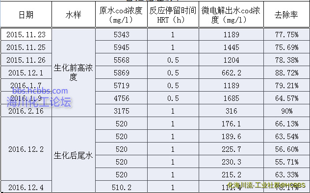

[原创] 几个焦化厂废水微电解实验数据

哦,可以学习
发表于 2017-5-13 07:32:27
linke771255VIP会员 VIP会员 | 显示全部楼层       最后访问IP贵州省
不错的,值得参考一下,谢谢。
