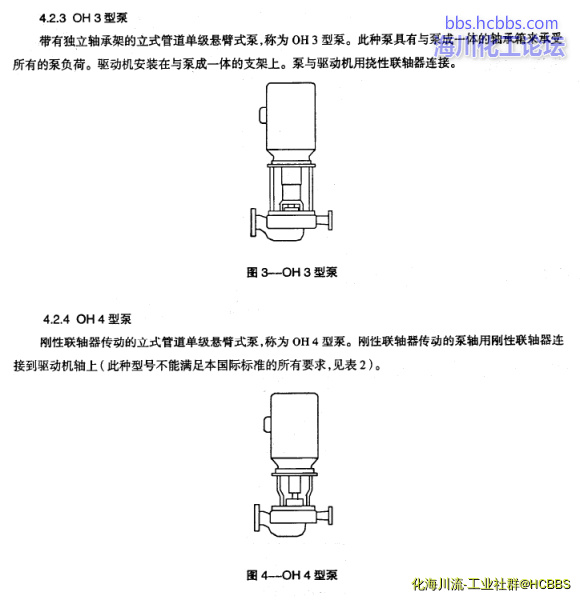

[讨论] OH3型泵和OH4型泵的主要区别
11.8K |5
跳转到指定楼层
guandexinVIP会员 VIP会员 | 只看该作者 回帖奖励 |倒序浏览 |阅读模式       最后访问IP广东省
简介--各位大咖!  OH3型泵和OH4型泵的主要区别是什么啊,只是联轴器的形式不同吗? OH3型泵我找了很多图片,也没有看到独立的轴承箱啊? 求大神赐教啊! .guestviewthumb {margin:10px auto; text-align:center;}.guestviewthumb a {font-size:12px;}.guestviewthumb_cur {cursor:url("template/one_default/assets/common/scf.gif"), default; max-width:300px;}.ie6 .guestviewthumb_cur { width:300px !important;} 登录/注册后可看大图 Capture.PNG (128.79 KB, 下载次数: 3) 下载附件  保存到相册 2017-5-10 09:11 上传 // [预览] strpos(Capture.PNG,'.doc') !== false //strpos(Capture.PNG,'.doc') !== false || strpos(Capture.PNG,'.docx') !== false 1261916 == 1725814 var jq = jQuery.noConflict(); function buyAction0(aid,tid){ layer.closeAll(); } function showBuy(aid,tid){ showWindow('attachpay', "forum.php?mod=misc&action=attachpay&aid="+aid+"&tid="+tid); } function showtip0(aid,tid){ layer.open({ type: 2, shade:0.1, area:['1200px','800px'], title:'附件预览' ...-登录查看全文

简介--附件已经说明了区别。-登录查看全文

tomtom999999VIP会员 VIP会员 | 只看该作者       最后访问IP山西省
简介--出自何处????????-登录查看全文
发表于 2017-5-10 10:20:18
安徽卧龙泵阀 + 3 积极参与
4
guandexin楼主 VIP会员 VIP会员 | 只看该作者       最后访问IP广东省
简介--tomtom999999 发表于 2017-5-10 10:20 出自何处???????? 这是API610的章节,大神-登录查看全文
发表于 2017-5-10 10:35:32
5
简介--?? 只是联轴节有区别?-登录查看全文
发表于 2017-5-10 11:32:07
安徽卧龙泵阀 + 3 积极参与
简介--泵中间两端圆柱体的应该是轴承箱吧,仔细看,两个圆柱体下方有一截更细的圆柱体,应该是泵轴了 。-登录查看全文
