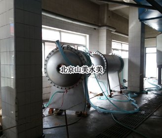

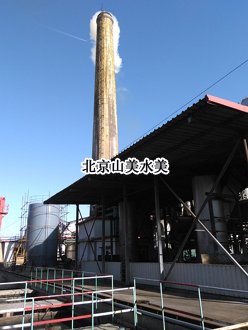

目前利用臭氧进行脱硫脱硝在我公司已有北京某国企工程应用实例。
贵国企名称在此先不说明
此国企用百公斤臭氧发生器脱硝加催化剂脱硝率达90%的大概数据
锅炉性质:燃煤锅炉
锅炉吨位:20吨锅炉
烟气量:4万立方/h风量。
烟气氮氧化物含量:300mg/L
使用臭氧后烟气氮氧化物含量:30mg/L
脱硝率达90%
最终选型:15kg/h臭氧发生器

此国企用臭氧发生器脱硫脱硝加催化剂脱硝率达90%
