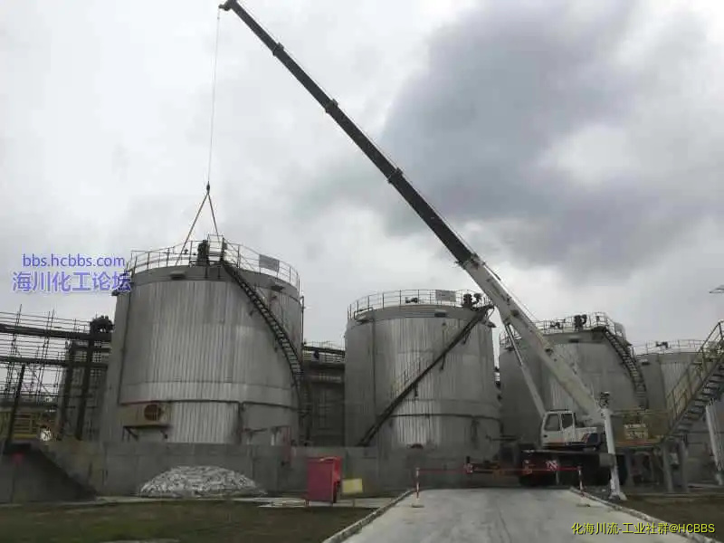

一、现状
装置建于2008年,有两个常压罐区,主要储存C9和重油,无油气回收,特别是重油还需要加热,由于呼吸和收发油品产生的挥发性油气,周围气味比较大,环保检查被定性为无组织排放。为满足GB 31571-2015《石油化学工业污染物排放标准》所有要求,改善罐区周边环境,目前正在进行罐区油气回收改造。
登录/注册后可看大图
二、主要工作思路
1、所有储罐改为内浮顶罐,增加浮盘,罐顶加呼吸阀,增加氮封;
2、呼吸阀出口通过风机送到油气回收装置,处理后达标排放。
登录/注册后可看大图
三、主要工艺
采用“吸收+多级吸附+再生尾气冷凝”工艺
工艺流程简图:
目标:尾气排放浓度满足GB31571规定。
要求整装设备运行期间必须满足《石油化学工业污染物排放标准》GB 31571-2015标准限值。
    苯≤4mg/m3,甲苯≤15mg/m3,二甲苯≤20mg/m3,非甲烷总烃≤120mg/m3,去除效率≥97%
登录/注册后可看大图
四、目前进展
    施工进行中,6月30日前投用。
吊装呼吸阀
罐区搭脚手架,安装钢梁
油气回收装置已到现场

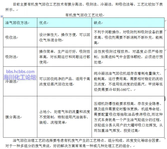

用冷凝法回收后的尾气能否达标?
发表于 2017-6-23 16:05:37
clock_UEPEVIP会员 VIP会员 | 显示全部楼层       最后访问IP上海市
用冷凝法回收后的尾气能否达标?
发表于 2017-6-23 16:06:09
按照理论上说,只要冷的温度到位,是可以控制极低的浓度,再配合吸附把关是没问题的,但是深冷的设备故障率高,无办法长期稳定运行,还要考虑0度以下换热器化霜的问题。。。  详情 回复 发表于 2017-8-8 16:01
按照理论上说,只要冷的温度到位,是可以控制极低的浓度,再配合吸附把关是没问题的,但是深冷的设备故障率高,无办法长期稳定运行,还要考虑0度以下换热器化霜的问题。。。  详情 回复 发表于 2017-8-8 16:00
80901393VIP会员 VIP会员 | 显示全部楼层       最后访问IP江苏省
clock_UEPE 发表于 2017-6-23 16:06
用冷凝法回收后的尾气能否达标?
