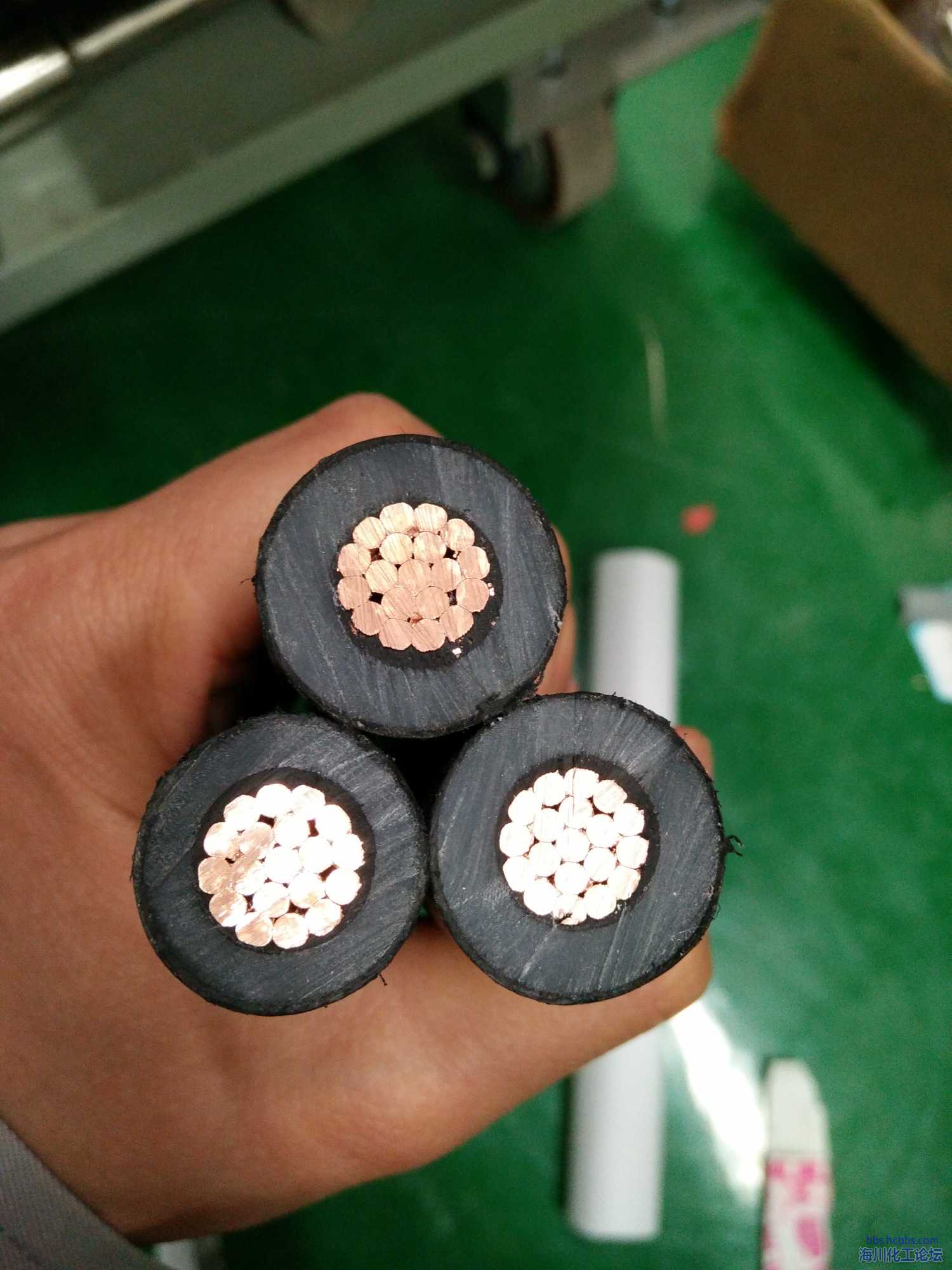

10kv电缆半导体层的厚度不均匀,有一边很薄,会不会造成运行过程中绝缘老化击穿,有这方面研究的前辈指点一下,谢谢

会的,薄弱环节容易被击穿。

肯定会的,这个退货。制造厂家发生这种情况直接回炉的,或降级使用。

半导体屏蔽层带做得厚度不够,厚薄不均、会直接影响电缆的安全运行和寿命~~

10kv应该问题不大  随便做做没见过炸的3w5倒是见过几次
