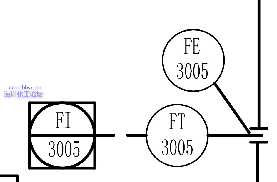

[求助] 仪表PID图请教
54.8K |9
跳转到指定楼层
弘毅宽厚VIP会员 VIP会员 | 只看该作者 回帖奖励 |倒序浏览 |阅读模式       最后访问IP山东省
简介--F代表流量,图中FE、FI、FT分别代表什么意思?图中的流量计代表双法兰流量计么?-登录查看全文

haichuan1230VIP会员 VIP会员 | 只看该作者       最后访问IP新疆维吾尔自治区
简介--E是传感器,T是变送器,I是显示-登录查看全文

tiandiyixianVIP会员 VIP会员 | 只看该作者       最后访问IP山东省
简介--FE3005表示现场流量传感器,FT3005现场的流量变送器,FI3005,指的是在DCS上的流量指示。-登录查看全文

濠梁知乐VIP会员 VIP会员 | 只看该作者       最后访问IP北京市
简介--图中FE-3005,即图中管道上的符号,特指是孔板。 FT-3005是流量变送器,FI-3005的准确含义是在控制室内,在DCS上进行流量指示。-登录查看全文

jujiangliuVIP会员 VIP会员 | 只看该作者       最后访问IPInvalid
简介--看下HG/T 20505-2014 过程测量与控制仪表的功能标志及图形符号-登录查看全文

jianronxVIP会员 VIP会员 | 只看该作者       最后访问IP福建省
简介--FE表示现场仪表,T传输信号,I指示信号-登录查看全文

FoenixVIP会员 VIP会员 | 只看该作者       最后访问IP上海市
简介--FE——Flow Element,管道上的流量检测元件 FT—— Flow Transmitter,将流量检测元件转换层电信号,传输给系统 FI ——Flow Indication,控制系统内的显示 图中的图例应该是差压式流量计 ...-登录查看全文

阿炳VIP会员 VIP会员 | 只看该作者       最后访问IP浙江省
简介--现场显示、变送、DCS显示-登录查看全文
