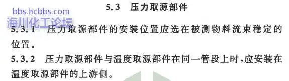

管道上压力表和温度计上下游位置如何区分,是压力表在上游?

一般会压力表上游,温度计下游,因为多数温度计需要插入到管道内部,如果压力表在温度计后面,会对流动有干扰,压力表示数不稳定。
发表于 2017-4-20 10:27:59
一般压力表应安装在温度计的上游,若安装在温度计下游,应相隔远一点,以免温度计影响压力的测量。
发表于 2017-4-20 10:29:18

GB 50093-2013《自动化仪表工程施工及质量验收规范》
发表于 2017-4-20 11:02:53
好,连依据都有了,看这帮瞎说的还有啥话说。  详情 回复 发表于 2017-4-20 16:27
goldliyang + 5 积极参与

压力表在温度表的上游

有没有特殊情况,温度表在压力表上游?

我认为没有特别规定,如果一定要区分,就是压力表在上游,可以防止仪表干扰。
