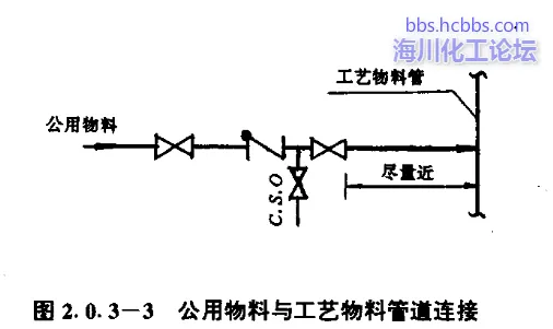

1、HG/T 20570-95中描述的是(图1):当公用物料不输送的时候,导淋(该处作为检查阀门用)应该打开,检查阀门是否内漏。

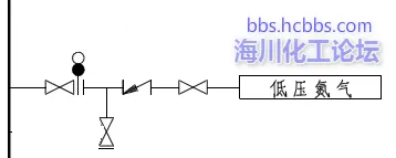

2、我们装置的所有N2和蒸汽管线和工艺管道连接都是采用(图2)这种连接方式,检查阀门加上盲盖,这是为啥?加上盲盖后这个导淋还有啥用?

正常情况下,盲板都是倒通的,
发表于 2017-4-12 22:49:22
不是的,8字盲板都是盲着的,因为有些蒸汽一般不用,只是停工吹扫用的  详情 回复 发表于 2017-4-12 22:58
夏,微凉 + 3 积极参与
耳东文大可楼主 VIP会员 VIP会员 | 显示全部楼层       最后访问IP浙江省
libingtaoff8 发表于 2017-4-12 22:49
正常情况下,盲板都是倒通的,
发表于 2017-4-12 22:58:37
你的图检查阀没加盲板呀~~只是工艺物料侧的阀门加了盲板~~
发表于 2017-4-13 08:26:01
夏,微凉 + 3 积极参与
法兰吧?~~不是盲住的意思~~  详情 回复 发表于 2017-4-13 14:02
耳东文大可 发表于 2017-4-13 13:22
倒淋底下的那一横是盲盖,不是盲板。
法兰吧?~~不是盲住的意思~~
