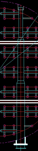

喷淋主管一般分成直径不同的几段,每段直径和长度怎么计算确定呢?支管有的也设计成这样,如何计算?

这分布器怎么大,直径都20700了

不错的图纸,根据流量计算管径,每段都这样。

根据流量计算管径  喷嘴多少个有覆盖率的  咨询做玻璃钢喷嘴的  他们直接给设计出来

流量。
流速。
管径。

管径根据流量选择,喷头的布置根据喷头的角度,喷淋的高度确定,原则就是要尽量减少死角
