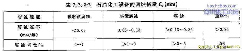

对于一种压力容器标准上没有的介质,其腐蚀裕量怎么选取,其与年腐蚀速率的关系是什么样子的,网络上说的:1级腐蚀程度为无腐蚀腐蚀速度为<0.05mm/年,腐蚀裕量为0mm;
2级腐蚀程度为轻微腐蚀,腐蚀速度为0.05~0.13mm/年,腐蚀裕量为≥1mm;
3级腐蚀程度为有腐蚀,腐蚀速度为0.13~0.25mm/年,腐蚀裕量为≥2mm;
4级腐蚀程度为严重腐蚀,腐蚀速度为>0.25mm/年,腐蚀裕量为≥3mm
以上内容出自哪里(技术文献,或资料),求大神指导

请看HG/T20580-2011《钢制化工容器设计基础规定》表7.3.2-2:

腐蚀裕量等于年腐蚀速率乘设计使用年限啊,算完后向上取整。
