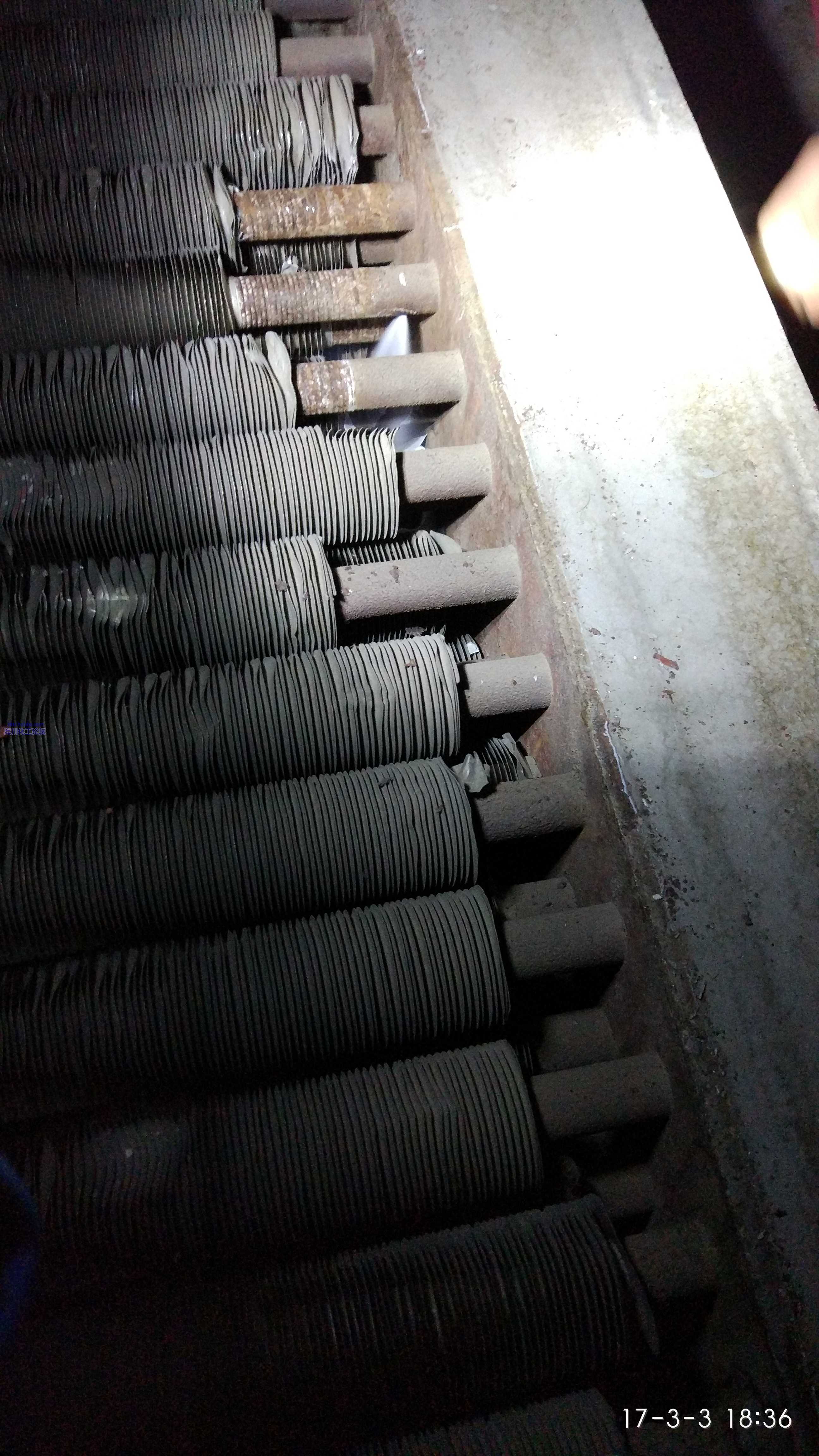

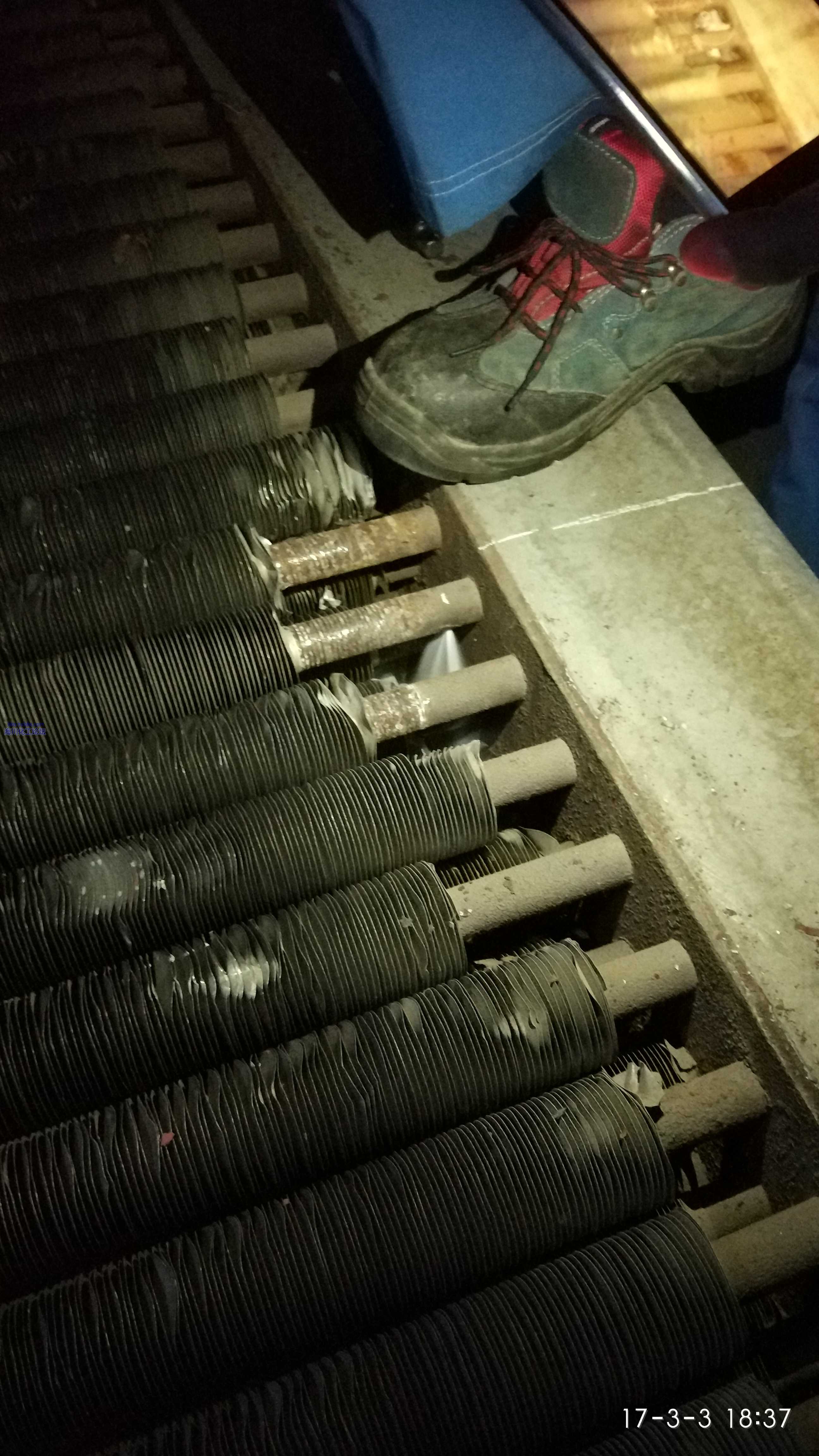

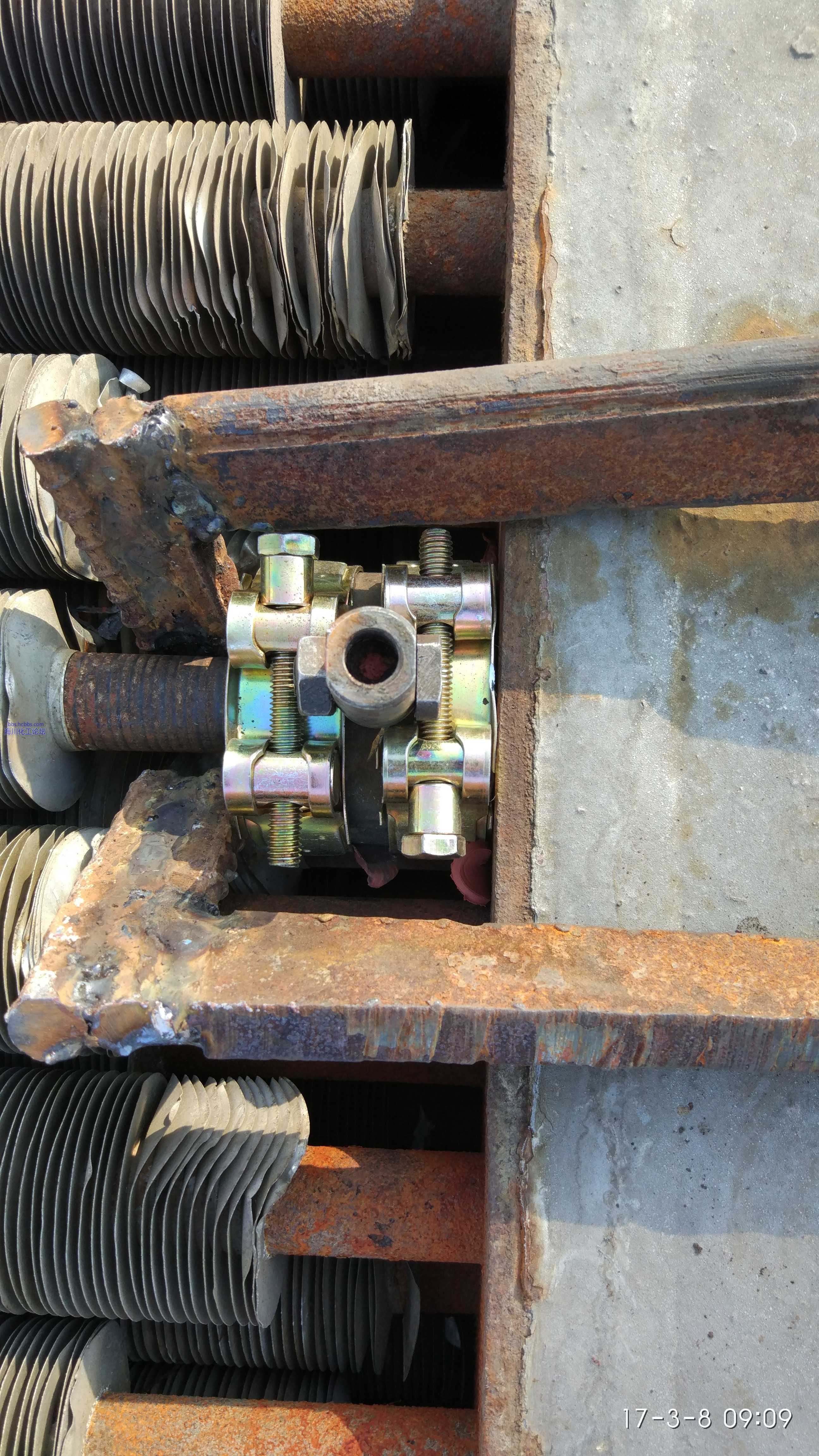

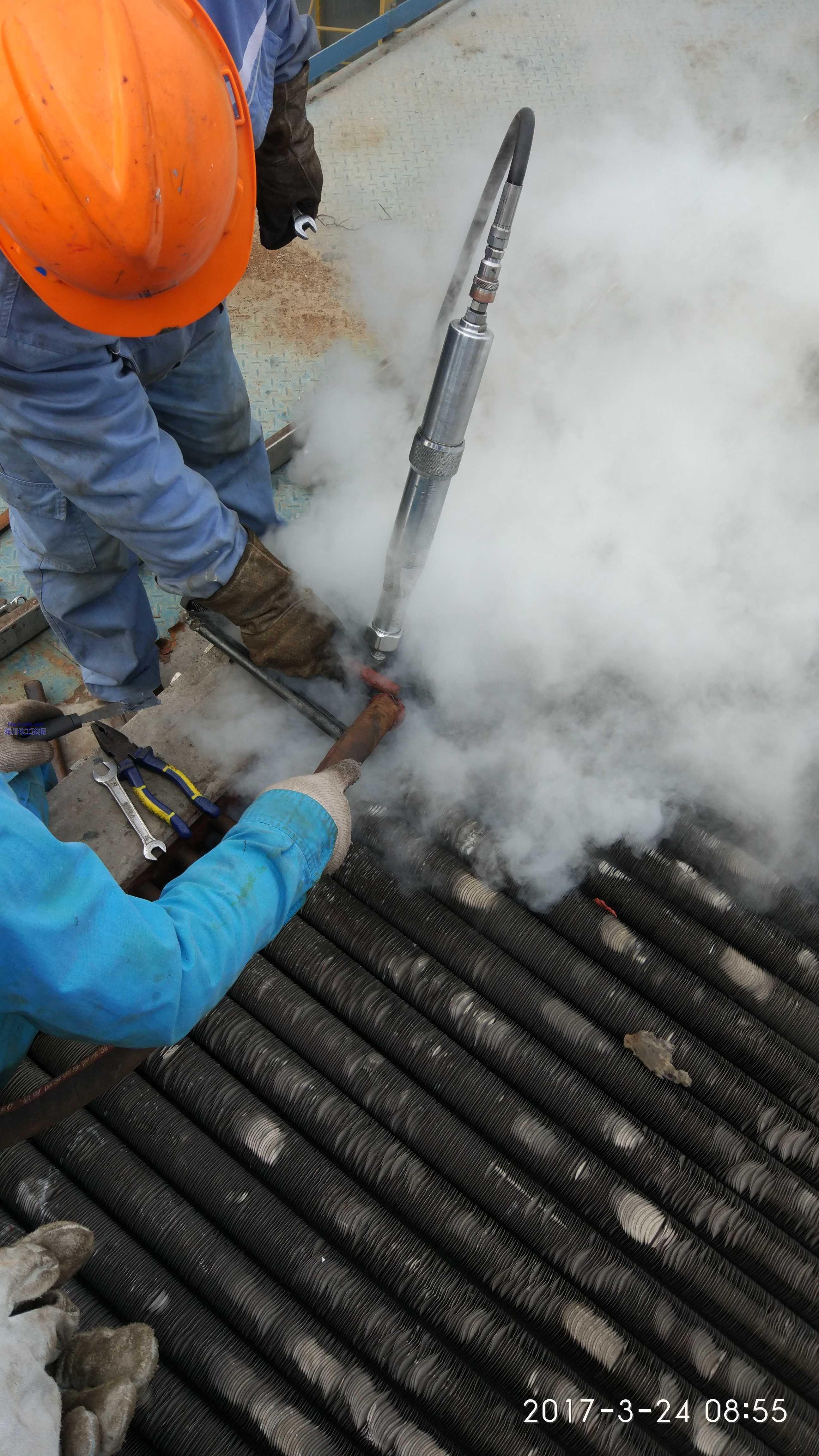

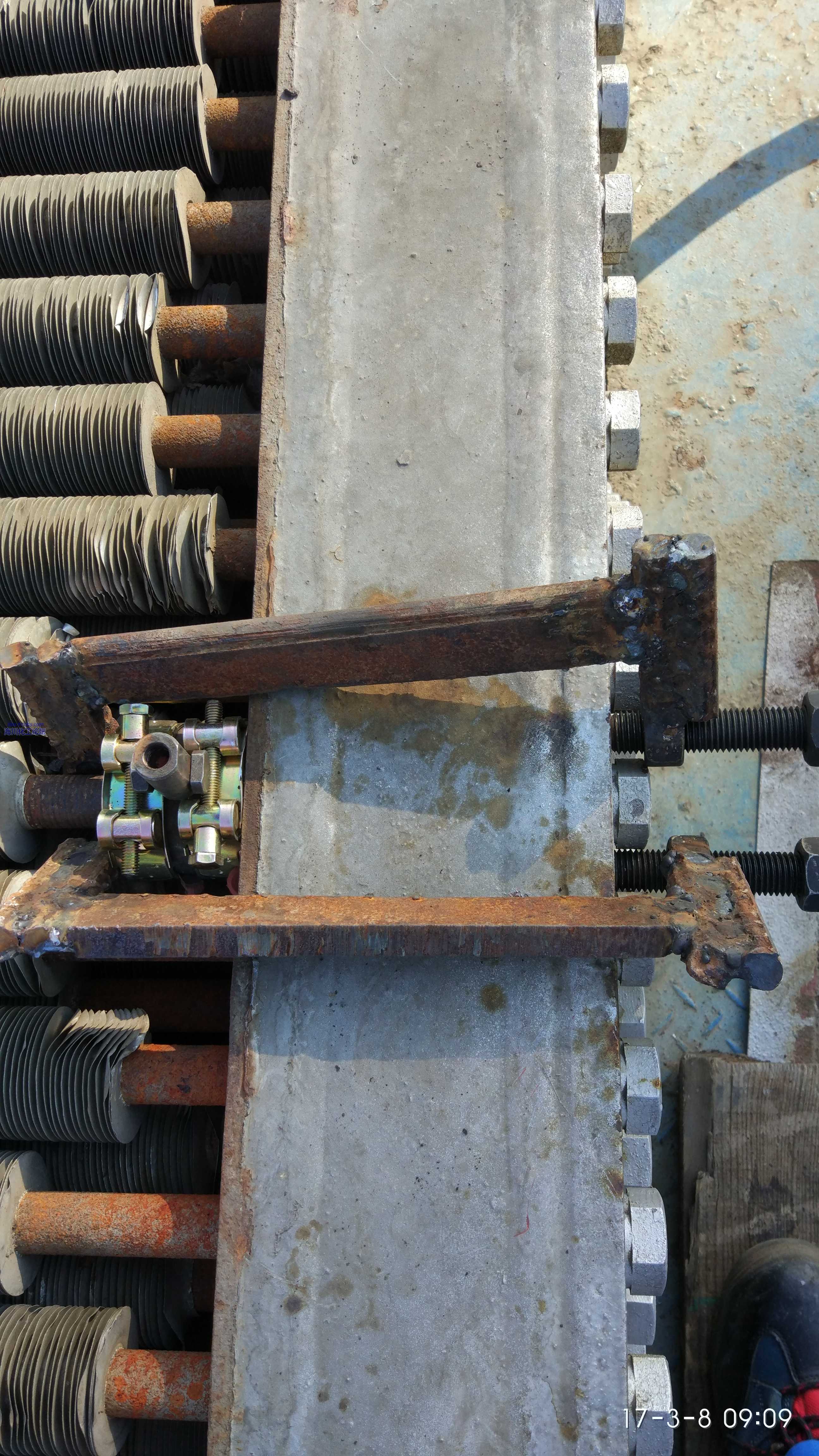

液化气空冷管束漏,带压堵漏
蒸汽一方面起保护作用,一方面对所注的胶起软化作用
发表于 2017-4-6 10:40:48
管束漏
管束漏

昨天猜错了~~~

发表于 2017-4-6 12:47:51
是焦化装置还是催化装置啊
发表于 2017-4-6 14:02:34
重催  详情 回复 发表于 2017-4-11 06:33
这个是怎么泄漏的啊,是腐蚀减薄吗
发表于 2017-4-9 13:07:22
腐蚀,装置十多年了  详情 回复 发表于 2017-4-11 06:33

孤独剑5g楼主 VIP会员 VIP会员 | 显示全部楼层       最后访问IP山东省
海川大学一年  |  头衔:  【催化稳定主操】
炼油工人 发表于 2017-4-9 13:07
这个是怎么泄漏的啊,是腐蚀减薄吗
腐蚀,装置十多年了
发表于 2017-4-11 06:33:24
103388716 + 3 积极参与
炼油工人 发表于 2017-4-6 14:02
是焦化装置还是催化装置啊
重催

wlf1234VIP会员 VIP会员 | 显示全部楼层       最后访问IP山东省
海川硕士三年  |  头衔:  【小人物漫漫成长】
这应该用防爆工具,液化汽很危险的。

永安环保VIP会员 VIP会员 | 显示全部楼层       最后访问IP河南省
空冷前有注水点吗?应该注意露点腐蚀。
