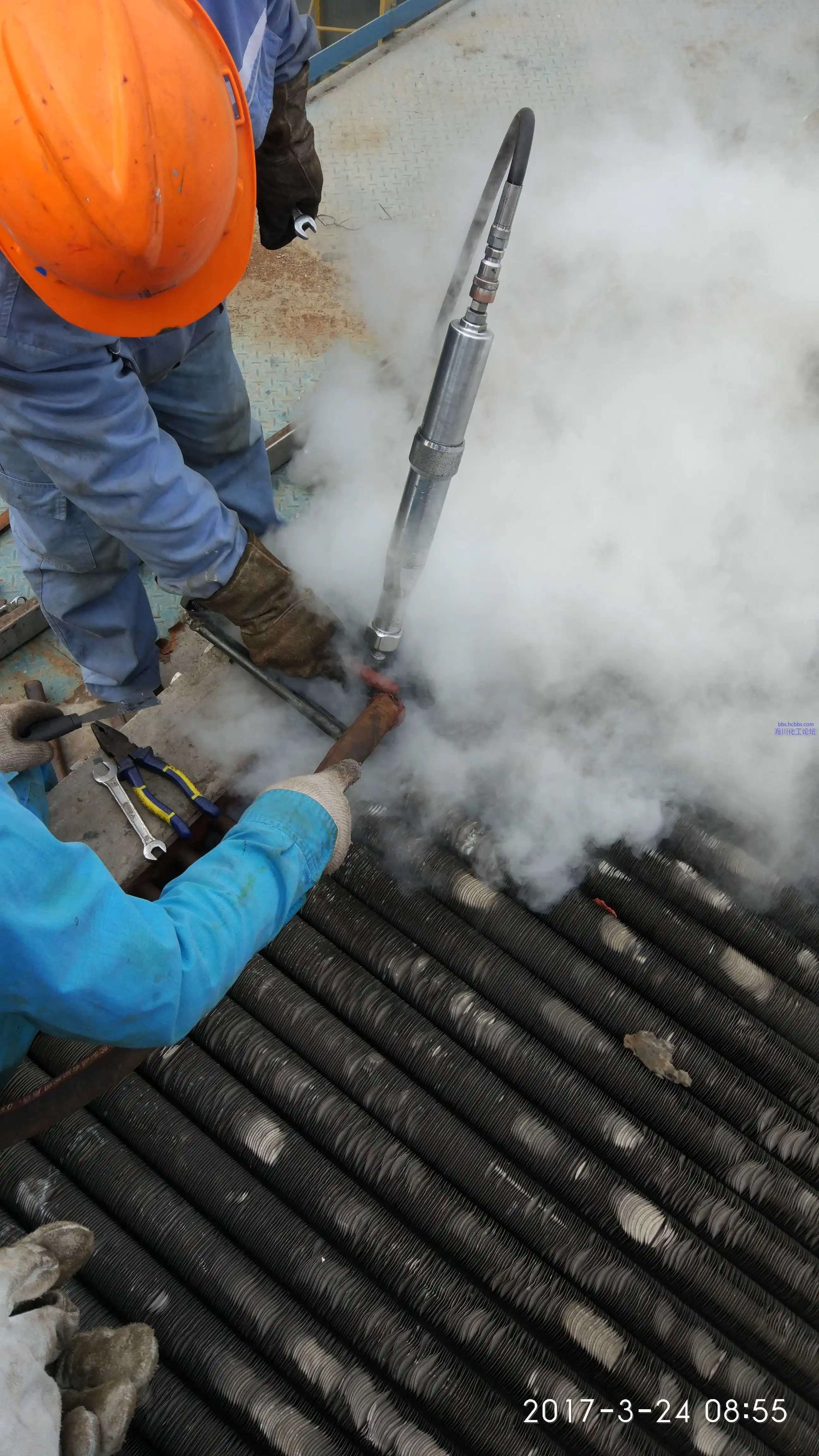

[讨论帖] 聪明的你,知道这是在干什么?
4.1K |52
如图

蒸汽清洗

不对

清洗

带压堵漏

通堵。

带压堵漏

蒸汽加热通堵

楼主公布结果吧!

注胶堵漏

你这带压堵漏,用的工具是非防爆的。

翅片式换热器估计漏了,估计漏了在打胶,就是不知道用蒸汽的原因?

我咋看着用蒸汽吹扫滤芯呢!

干冰清洗

是不是干冰清洗?这是空冷器管束吧。

超临界 干冰清洗,然后堵漏

偶不聪明,偶是来学习的。
不过蒸汽的情况下,戴着线手套操作不妥。
而且别人干活,你那个手机在拍照更不妥。
嘿嘿。。。
偶平常干活的时候,最烦的就是别人那个摄像头对着偶了,照来照去的让人很不爽。

怎么看着想反冲洗滤芯?蒸汽清理滤芯?

可能是堵漏吧,设备是干式空冷器管束与管箱的位置。

带压堵漏,我干过,那个白色的是胶枪。
