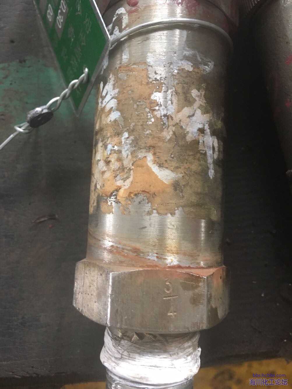

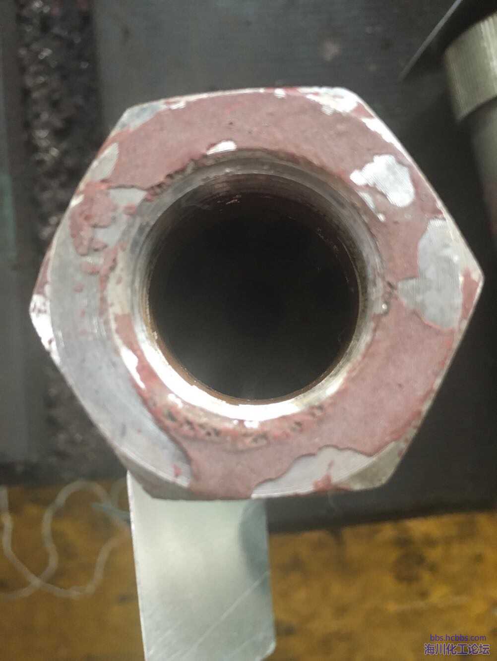

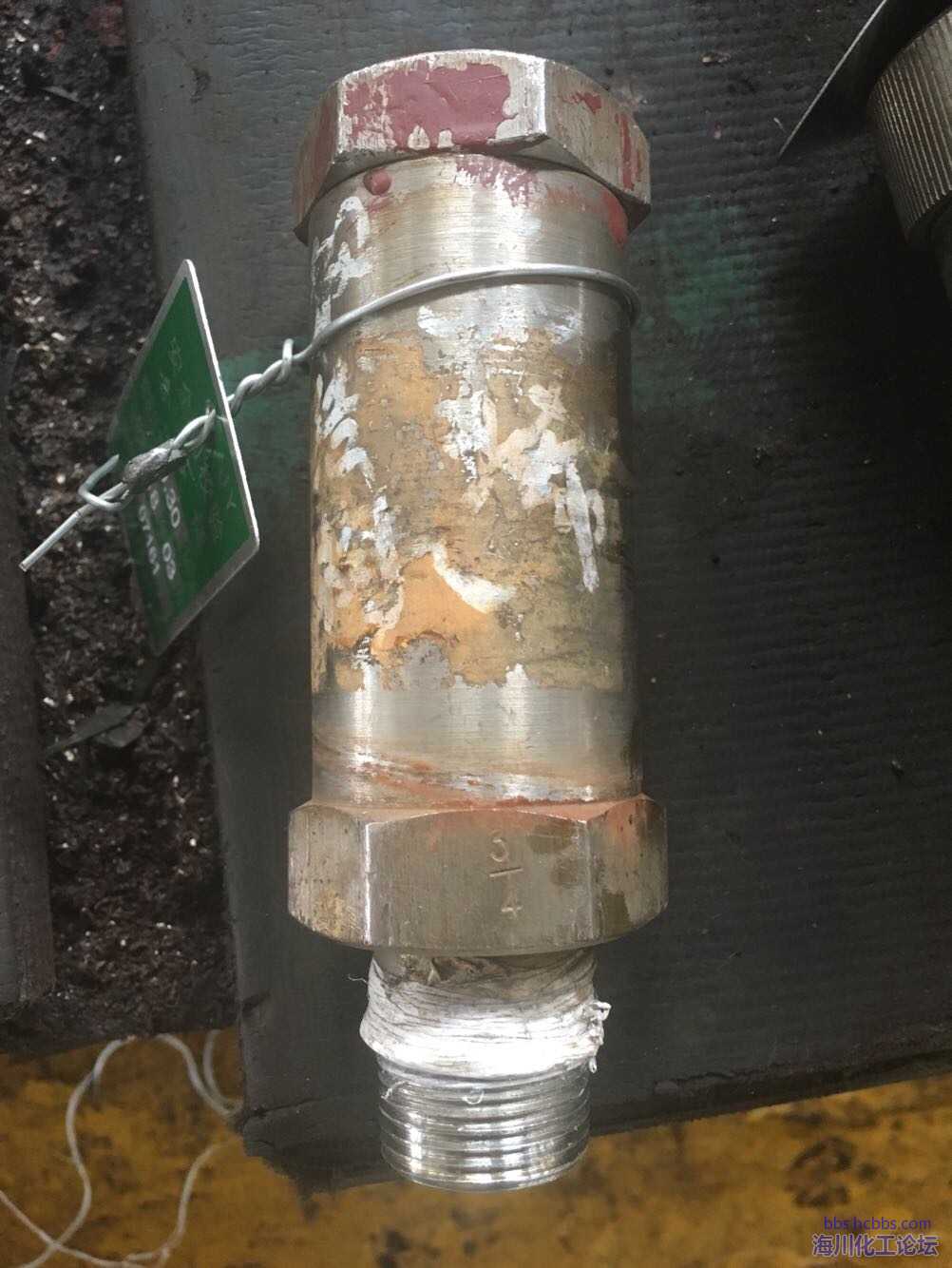

用在丙烯汽化器上的  温度-47度  工作压力0.2MPa,整定压力0.3MPa,DN25。  外螺纹连接的。没有铭牌  重新买不知道型号是怎么写的,求助各位朋友!
或者有适合这个的安全阀的型号?
第一张照片是安全阀顶端的样子,第二张是安全阀的连接形式,外螺纹。

低温全启式丝扣连接安全阀DA12Y-16P DN25 整定压力0.3,基本上这个就可以

A28X-16P DN25
