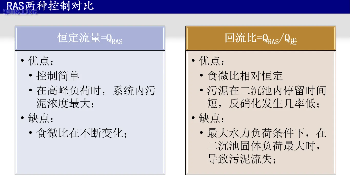

[原创] 污水处理厂污泥回流控制方式对比

污水处理厂污泥回流控制方式对比
