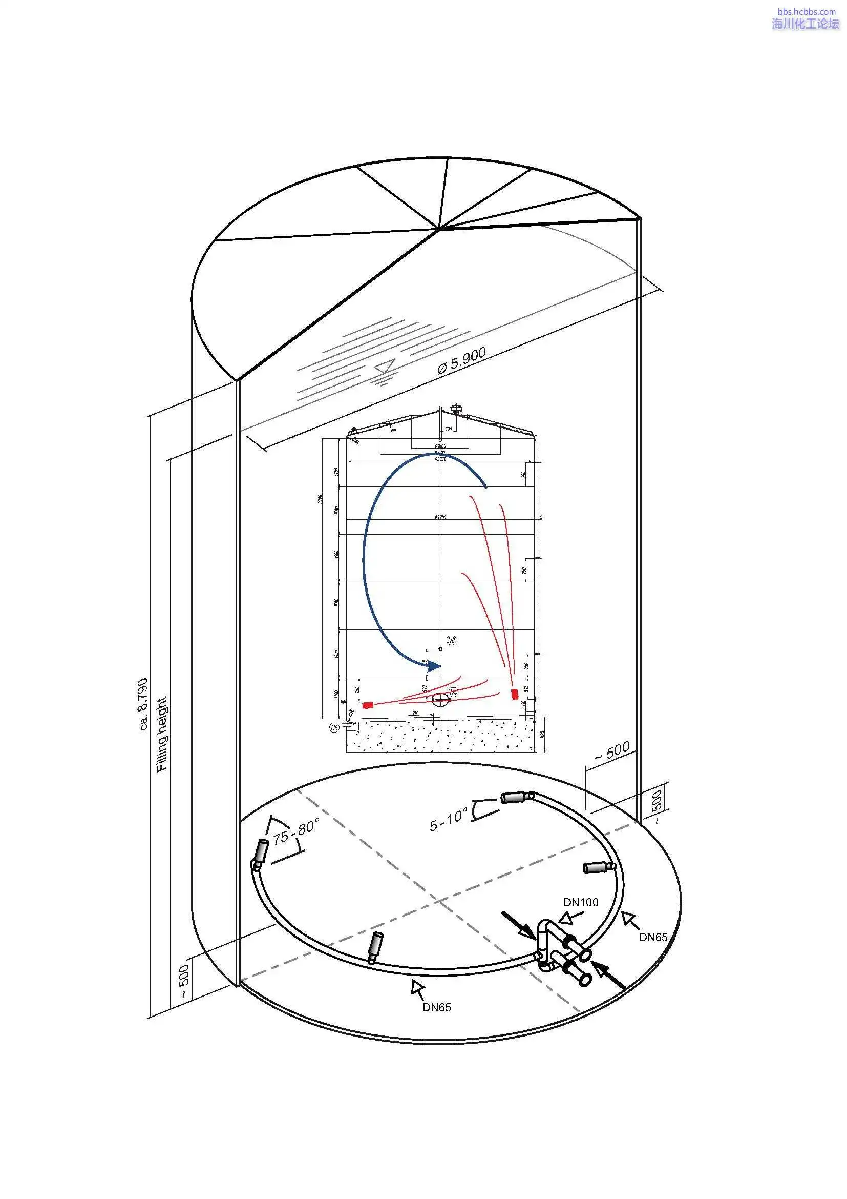

想求助各位,在液体储罐中,有两种液体,利用喷射装置在罐体内部进行液体的混合,请问有没有其相关的资料提供?最好在附上相关的CAD图纸。**确认合理后会给予一定的奖励,谢谢!

我所说的是在罐体内部,其中一股物料就是从该喷射装置进入的,与罐体内另一种液体相混合,喷射起到混合的目的。不是两种物料在管内的混合。。。。。。  详情 回复 发表于 2017-3-27 12:59

不安搅拌器,准备使用罐用喷射混合器,所以需要这方面的资料。。。。。。  详情 回复 发表于 2017-3-27 14:19

看看这个布置如何?!
发表于 2017-3-29 09:30:54
对,就是这种的,还有吗?  详情 回复 发表于 2017-3-29 09:40

对,就是这种的,还有吗?

都是按照具体项目设计的。

有种产品叫射流搅拌器。不需要电,介质推力转化为涡轮的旋转动力,涡轮带动搅拌器在罐内旋转。前几天看了下产品介绍,可以用于固定顶和浮顶罐,搅拌一个罐要几个小时吧。

是的,我也查到了部分该装置的资料,但介绍的并不完整,与7#说的类似,想请问下,你在哪里找到产品介绍的?可否给个链接,让我也多学习学习,谢谢了
