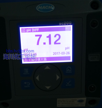

sc200测量PH值时跟人工测量有偏差,怎么校准呢,还有有时波动也很大,平时怎么保养

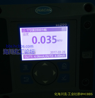

sc200测量浊度是波动很大,这是什么原因及怎么校准。

pH校正都是用标准的pH缓冲液,对于HACH专用的pH缓冲液,可以采用自动方式校正,若不是专用的,则采用手动方式校正。当校正时产生偏差较大时,可能需要对电极进行清洗并对内部参比液进行更换。若进行了清洗并更换了新的参比液仍然有错误信息,则是电极因使用或保存时间长,寿命已经到了。
浊度波动是什么意思?在线测量时有波动是正常的,首先得确定是还是样品本身有波动。另外那么小的浊度,应该用高灵敏度的浊度计了。

波动就是两台哈希浊度仪测量浊度,一台平稳若有波动,而另一台波动幅度较大,想问下什么原因。PH同样也是出现这个问题
