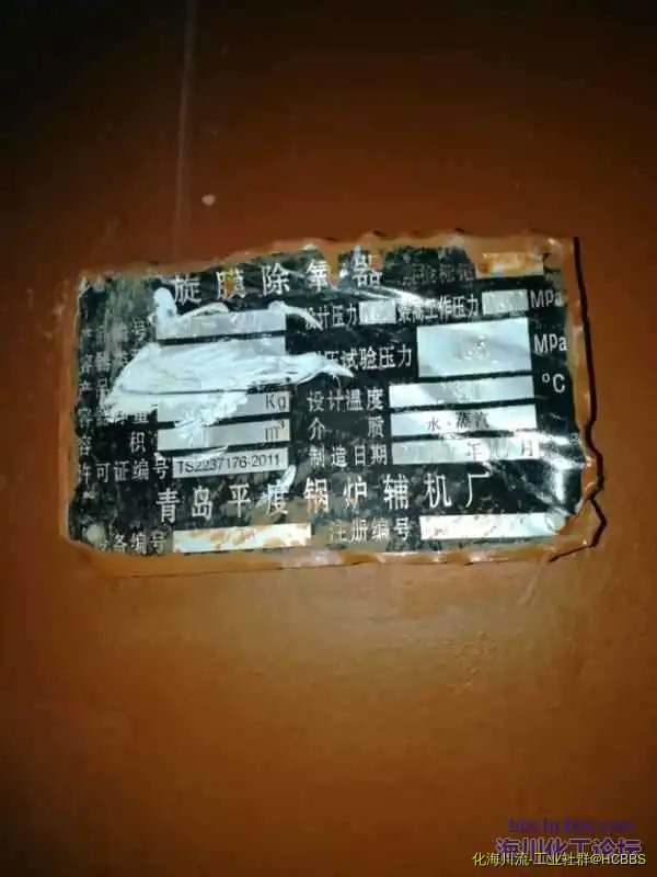

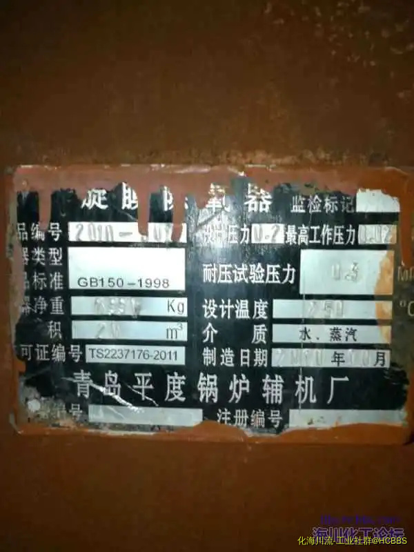

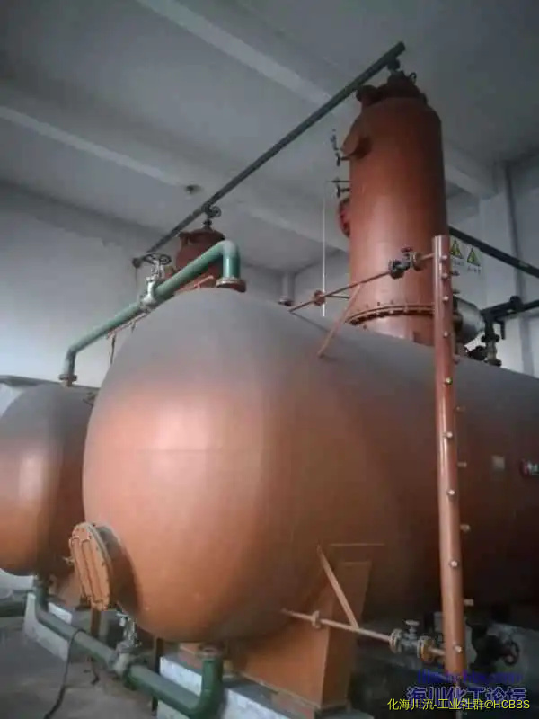

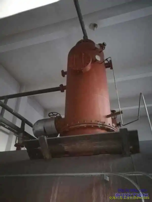

近日我单位使用除氧器中进水困难,三台水泵同时往除氧器进水,流量很少,检查了电磁阀及管道,水泵,均没有问题,请教是何原因造成的,

除盐水的温度是不是太高,泵不上量呀?

除氧水的温度在50-75度之间,前几个星期没有事,照样进水,最近2个星期不好进水了。

是不是阀门掉砣子了?

谢谢各位的回复,问题已经解决,是塔内的分散水管堵塞了。

应该是出口管路阻力变大了 扬程上去了 流量就下来了
