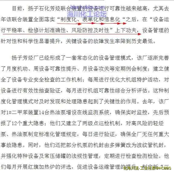

目前,扬子石化芳烃联合装置的设备运行可靠性越来越高,尤其去年该联合装置全面落实“制度化、表单化和信息化“之后,在“设备运行平稳率、检修计划准确性、风险防控及时性”上下功夫,设备管理的针对性和科学性显著提升,关键设备的故障发生率降到历史最低。
    扬子芳烃厂已经形成了一套常态化的设备管理模式,该厂逐渐完善了月度机动、周设备可靠性提升、月设备攻关等定期例会制度;建立健全了设备专业安全检查的工作机制;每周进行优化大机组特护活动,对设备进行有效性抽查验证,每月进行机组可靠性综合分析评估。这种制度化管理模式对及时发现和处理隐患起到了关键性的作用。去年,该厂对1#二甲苯装置14台热油泵增设在线监测系统,确保实时监控,先后预报了12个重大隐患;他们又建立了两级点巡检机制,对高风险的轻烃泵、热油泵制定标准化管理规定,每日进行验证,确保全厂无任何重大事故隐患。同时,他们还把部分机泵的机封由多弹簧改为波纹管机封,并强化特种设备及常压储罐的法规性管理,定期进行检查检测检验。他们每月开展红旗加热炉的评选,促进设备运维管理的提升;制定新“三年防腐规划”,每月总结并分享;以培训矩阵的形式对设备人员进行培训,在公司设备制度竞赛中取得了团体第一。
