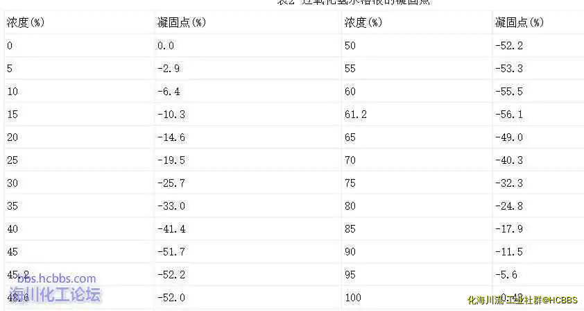

双氧水浓度与凝点对照表

不太清楚凝点?谁给科普一下
发表于 2017-3-20 14:13:22
看看是不是你需要的
