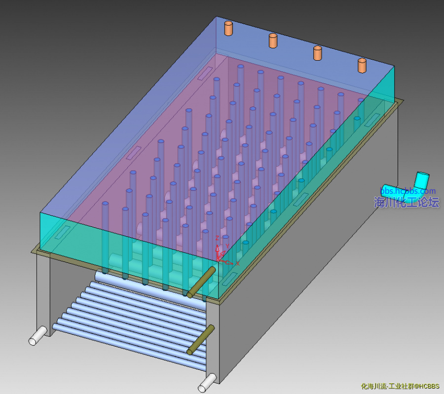

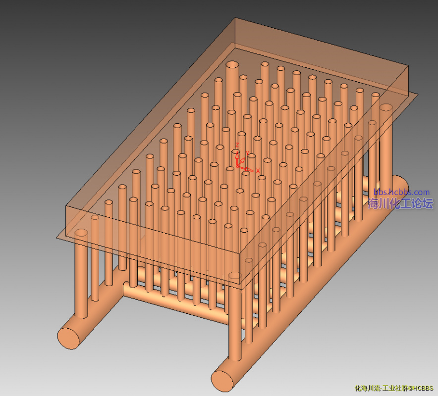

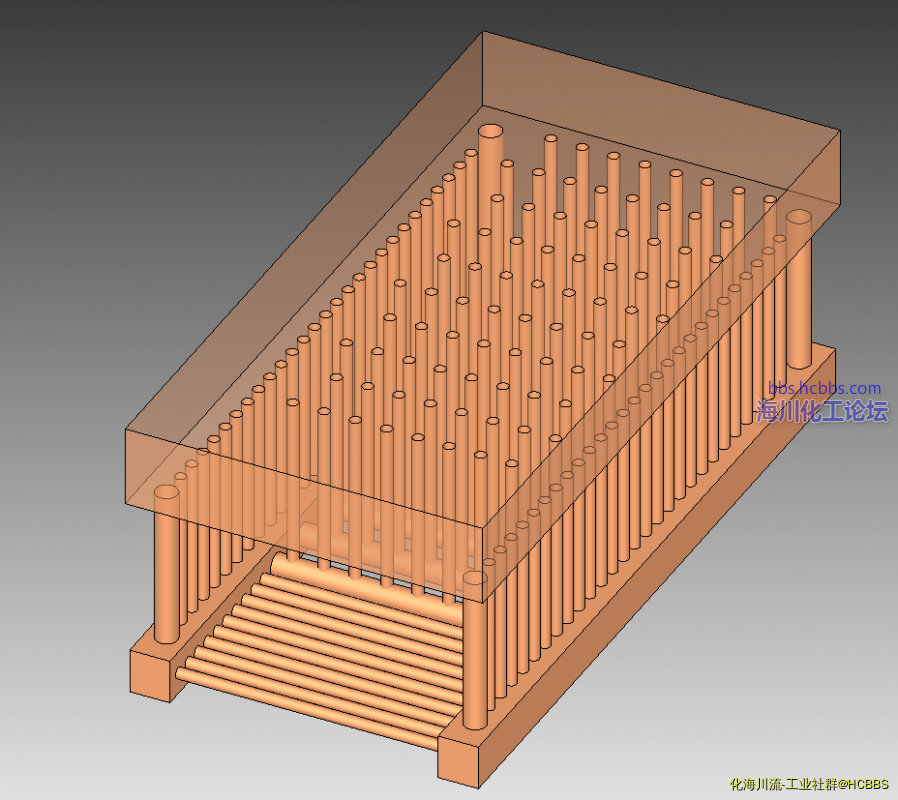

大家看看这几个蒸汽发生器哪个合理
1.3K |6
奥巴牛22VIP会员 VIP会员 | 显示全部楼层 |阅读模式       最后访问IP广东省
大家看看这几个蒸汽发生器哪个合理  哪个冷热水循环比较好  这几个还没有画好的 只是大概这样 这几个都是没有压力的普通蒸汽发生器  长1.6米宽0.8米高0.6米

蒸汽发生器怎么会没有压力呢?
常压的?

奥巴牛22楼主 VIP会员 VIP会员 | 显示全部楼层       最后访问IP广东省
这是常压的

mingxiang77777VIP会员 VIP会员 | 显示全部楼层       最后访问IP河南省
应该第二个好一些

1264557608VIP会员 VIP会员 | 显示全部楼层       最后访问IP内蒙古自治区
第3个好。

花卉盆栽VIP会员 VIP会员 | 显示全部楼层       最后访问IP山东省
不管采用哪种结构,如果热流强度较大的话,最好不要采用完全水平的换热管,最好有一定的倾斜度,换热更好些
花卉盆栽 发表于 2017-3-21 15:56
不管采用哪种结构,如果热流强度较大的话,最好不要采用完全水平的换热管,最好有一定的倾斜度,换热更好些 ...
哪个管  一排排竖起那些小管吗 做成倾斜的吗
