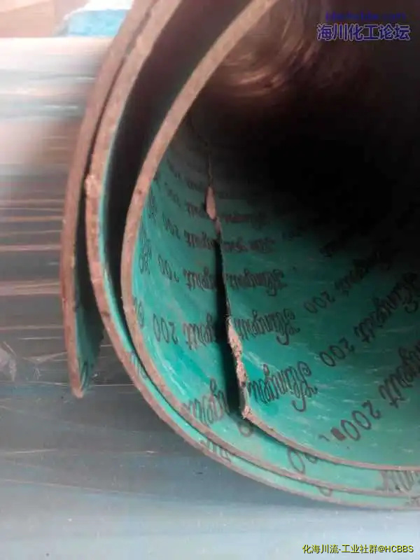

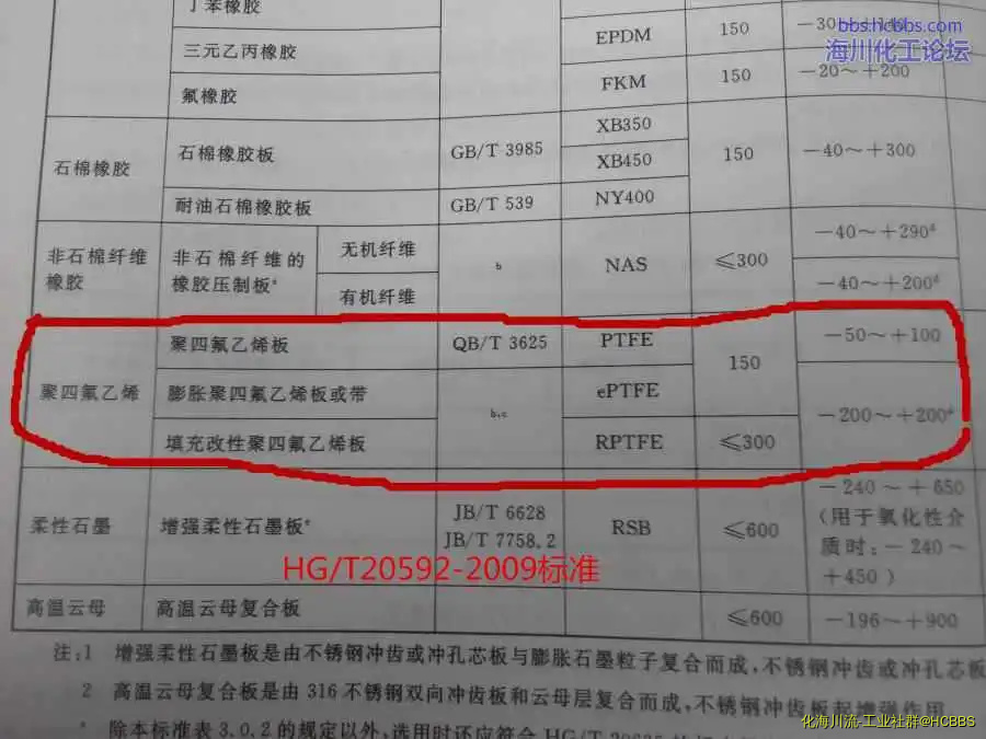

求助,现有脱酸脱臭塔,真空度-0.1mpa,使用温度为230度,请教该如何选择垫片???由于是油脂食品行业,石棉橡胶板禁用。

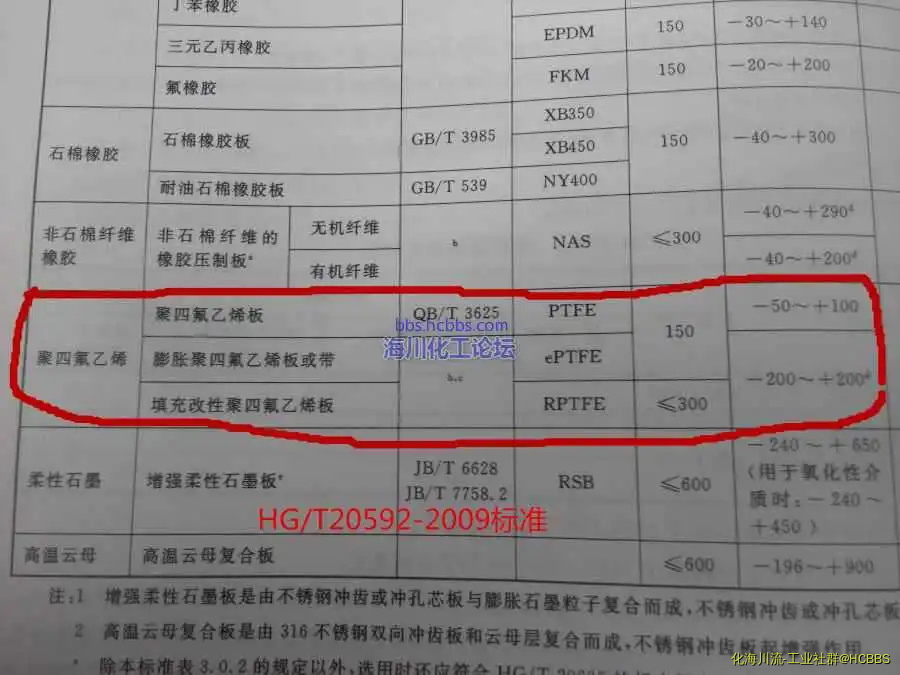

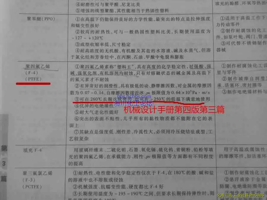

另外,在查阅资料时候发现聚四氟乙烯垫片各个资料介绍不一样,请教高手告知。
附图

pdsnzk1972VIP会员 VIP会员 | 显示全部楼层       最后访问IP河北省
温度为230度。最好选用缠绕垫片。PTFE垫片耐温一般不超过150度。
